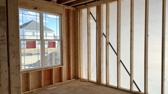

Montaż okna w drewnianej konstrukcji szkieletowej domu

Każda istotna zmiana w projekcie domu oznacza konieczność formalnego uregulowania jej przed wykonaniem. Zignorowanie tego obowiązku to prosta droga do poważnych problemów prawnych. Zgodnie z art. 36a ust. 5 Prawa budowlanego, istotne odstąpienie od zatwierdzonego projektu budowlanego to takie, które dotyczy:
  • Projektu zagospodarowania działki: jeśli zmiana zwiększa obszar oddziaływania obiektu poza granice działki.
  • Charakterystycznych parametrów obiektu: zwiększenie powierzchni zabudowy o ponad 5%, zmiana wysokości, długości lub szerokości o ponad 2%, a także zmiana liczby kondygnacji.
  • Warunków użytkowania: np. likwidacja udogodnień dla osób z niepełnosprawnościami.
  • Sposobu użytkowania: np. zmiana funkcji części mieszkalnej na usługową (zmiana sposobu użytkowania budynku).
  • Zgodności z prawem miejscowym: naruszenie ustaleń Miejscowego Planu Zagospodarowania Przestrzennego (MPZP) lub decyzji o warunkach zabudowy.
  • Wymaganych uzgodnień: np. w zakresie ochrony przeciwpożarowej czy sanitarnej, jeśli odstąpienie nie zostało ponownie uzgodnione z odpowiednimi organami.
  • Źródła ciepła: zmiana źródła ciepła z gazowego, ciekłego lub OZE na paliwo stałe zawsze jest traktowana jako istotna zmiana.
Wszystkie powyższe zmiany istotne wymagają zatem formalnego działania. Wprowadzenie istotnych zmian bez dopełnienia formalności jest traktowane jako odstąpienie od zatwierdzonego projektu i może skutkować wszczęciem postępowania przez nadzór budowlany. Więcej o samej procedurze przeczytasz w naszym artykule o tym, jak uzyskać pozwolenie na budowę.
