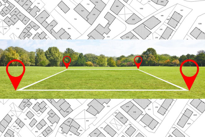

Etap 2: Projekt zagospodarowania działki lub terenu
To jeden z najważniejszych elementów adaptacji. Architekt nanosi na mapę geodezyjną obrys Twojego przyszłego domu, uwzględniając obowiązującą linię zabudowy i odległości od granicy działki budowlanej. W projekcie zagospodarowania działki lub terenu, znajdą się również:
  • Układ komunikacji (podjazd, chodniki, miejsca postojowe).
  • Lokalizacja przyłączy mediów i ewentualnych urządzeń, jak szambo czy przydomowa oczyszczalnia ścieków.
  • Układ zieleni, tarasy i inne elementy małej architektury.
  • Informacja o obszarze oddziaływania obiektu.

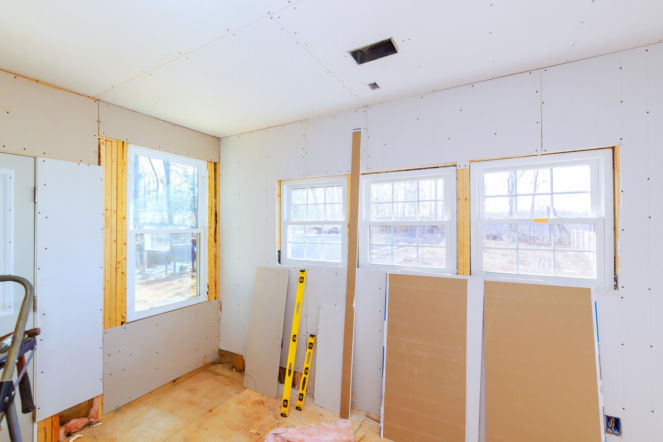

Zmiany w projekcie gotowym – co możesz zmodyfikować?
Adaptacja to także doskonały moment na wprowadzenie zmian, które sprawią, że gotowy projekt domu stanie się naprawdę Twój. Zakres modyfikacji zależy od zgody autora projektu.
Zmiany łatwe do wprowadzenia:
  • Przesunięcie ścian działowych lub zmiana ich układu, o ile nie wpływa to na konstrukcję.
  • Zmiana lokalizacji, liczby i wielkości okien oraz drzwi (jeśli nie narusza to konstrukcji).
  • Zmiana materiałów wykończeniowych (np. rodzaj pokrycia dachu, tynku).
  • Niewielka adaptacja pomieszczeń, np. zmiana przeznaczenia pokoju na gabinet.
Wymiary okien w projekcie domu zmienione w adaptacji projektu
Autor: GI GI
Zmiany wymagające większej ingerencji:
  • Zmiany konstrukcyjne w budynku, np. podpiwniczenie domu lub rezygnacja z piwnicy.
  • Zmiana kąta nachylenia dachu, jego geometrii lub podniesienie ścianki kolankowej
  • Zmiany w konstrukcji stropu, np. zmiana ze stropu drewnianego na żelbetowy.
  • Zmiana technologii budowy, np. z murowanej na szkieletową.
  • Zmiana gabarytów budynku – jego powiększenie lub zmniejszenie.
Wprowadzenie istotnych zmian jest bardziej skomplikowane i kosztowne, ale często możliwe. Pamiętaj, że wszystkie zmiany w projekcie gotowym muszą być naniesione na projekt przez architekta adaptującego.
