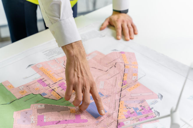

Jak sprawdzić uzbrojenie działki? Pierwszy krok inwestora
Zanim podejmiesz ostateczną decyzję o zakupie gruntu, absolutną podstawą jest weryfikacja stanu jego uzbrojenia. Od tego zależy nie tylko przyszły komfort, ale również całkowity koszt i czas trwania inwestycji. Zatem, jak sprawdzić uzbrojenie działki w praktyce?
Najszybszą i coraz popularniejszą metodą jest skorzystanie z profesjonalnych usług, takich jak raport o terenie. W ciągu kilku minut można uzyskać kompleksowy dokument, który zawiera szczegółowe dane uzbrojenia terenu, w tym informacje o przebiegu istniejących sieci. Taki raport o terenie często wykorzystuje oficjalne dane, co czyni go wiarygodnym narzędziem. To nowoczesne rozwiązanie pozwala szybko ocenić potencjał i możliwości uzbrojenia działki.
Tradycyjną ścieżką jest analiza mapy zasadniczej działki, często nazywanej potocznie mapą uzbrojenia. Można ją uzyskać w Powiatowym Ośrodku Dokumentacji Geodezyjnej i Kartograficznej (PODGiK). Warto również odwiedzić portal www.geoportal.gov.pl, który za pomocą usługi WMS (Web Map Service) udostępnia dane dotyczące uzbrojenia terenu. Sprawdzenie stanu uzbrojenia danej działki jest kluczowe dla sprawnego przebiegu inwestycji.

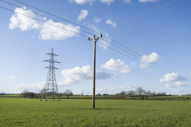

Uzbrojenie działki w prąd – procedura podłączenia energii elektrycznej
Doprowadzenie energii elektrycznej to absolutny priorytet. Proces ten, choć wydaje się skomplikowany, można zamknąć w kilku krokach. Odpowiednie uzbrojenie działki w prąd jest fundamentem.
  1. Złóż wniosek o określenie warunków dla przyłącza energii elektrycznej do lokalnego Operatora Sieci Dystrybucyjnej (OSD).
  2. Po otrzymaniu pozytywnej decyzji i propozycji umowy, podpisz umowę o przyłączenie. Od tego momentu OSD najczęściej bierze na siebie realizację przyłącza.
  3. Wnieś opłatę przyłączeniową. Jej wysokość zależy od mocy przyłączeniowej i długości przyłącza.
  4. Po wybudowaniu przyłącza przez OSD i zamontowaniu skrzynki złączowej, zleć elektrykowi z uprawnieniami wykonanie wewnętrznej linii zasilającej.
  5. Po zakończeniu prac i odbiorze technicznym, podpisz umowę kompleksową na sprzedaż energii elektrycznej. Monterzy OSD założą licznik i można korzystać z prądu.
Cały proces uzbrojenia działki w prąd może potrwać od kilku do nawet kilkunastu miesięcy, dlatego warto rozpocząć go jak najwcześniej. Wczesna weryfikacja możliwości podłączenia pozwoli uniknąć problemów.

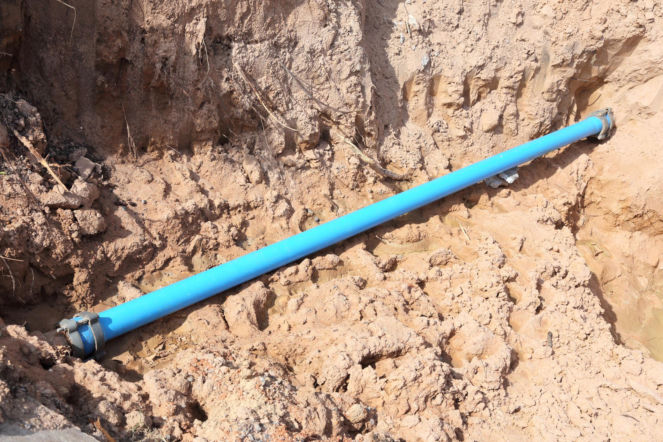

Przyłącze wody i kanalizacji – jak uzbroić działkę w sieć wod-kan?
Kolejnym kluczowym etapem jest zapewnienie dostępu do wody z głównej sieci wodociągowej oraz możliwości odprowadzania ścieków poprzez przyłącze kanalizacji. Proces ten jest ważnym elementem uzbrojenia terenu działki.
Najpierw należy złożyć wniosek o wydanie warunków technicznych do lokalnego przedsiębiorstwa. Po ich otrzymaniu trzeba zlecić uprawnionemu projektantowi wykonanie projektu przyłącza wodociągowego i kanalizacyjnego. Projekt przyłącza musi zostać uzgodniony z gestorem sieci.
Sama budowa przyłącza musi być wykonana przez firmę z odpowiednimi uprawnieniami. Po zakończeniu prac następuje odbiór techniczny, montaż wodomierza i podpisanie umowy. Jeśli w pobliżu nie istnieje sieć kanalizacyjna, a budowa sieci wodociągowej i kanalizacyjnej na danym terenie nie jest planowana, należy rozważyć budowę szamba lub przydomowej oczyszczalni.
