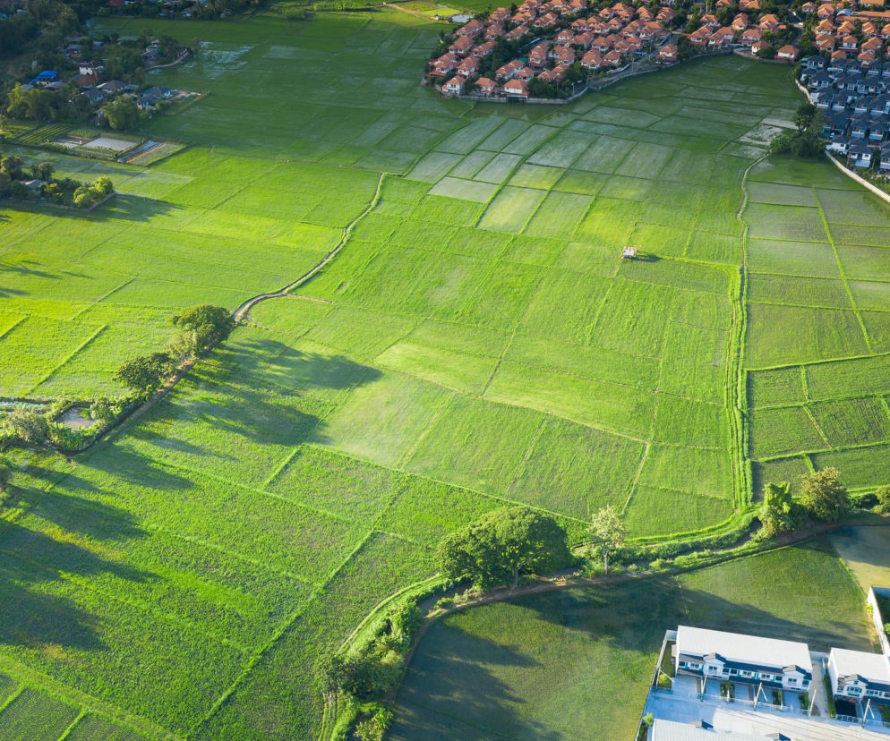

Widok niezabudowanych działek budowlanych z lotu ptaka
Autor: GI

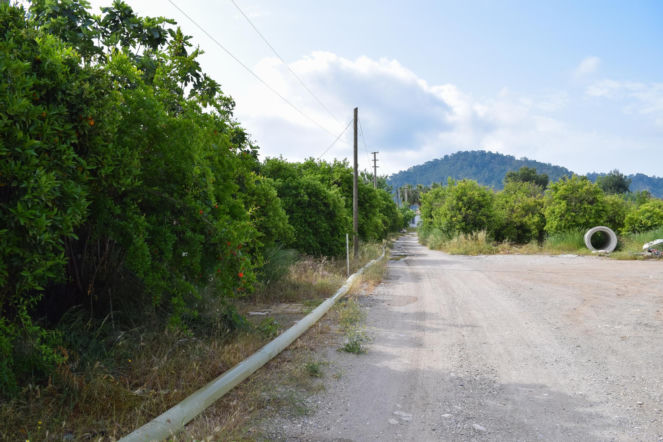

Teren zielony z drogą, linią elektryczną oraz rurociągiem
Autor: GI GI
2. Dostęp do drogi publicznej
Działka musi mieć prawnie i fizycznie zapewniony dostęp do drogi publicznej. Najlepsza sytuacja to bezpośrednie przyleganie do drogi gminnej, powiatowej lub krajowej. Jeśli dojazd prowadzi przez działkę sąsiada, upewnij się, że w dziale III księgi wieczystej obu nieruchomości wpisana jest odpowiednia służebność drogowa. Bez tego bank może odmówić kredytu, a urząd – pozwolenia na budowę.

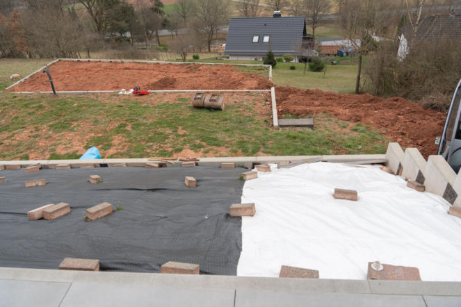

Nie kupuj "kota w worku". Ukształtowanie terenu i rodzaj gruntu mają ogromny wpływ na koszt budowy fundamentów. Działka na skarpie może oferować piękne widoki, ale będzie wymagała droższego projektu i prac ziemnych. Zleć profesjonalne badania geotechniczne. Geotechnik wykona kilka odwiertów i określi nośność gruntu (czy są to stabilne grunty niespoiste jak piaski, czy problematyczne grunty spoiste jak gliny) oraz poziom wód gruntowych. To wydatek rzędu 1500-2500 zł, który może Cię uchronić przed stratą dziesiątek tysięcy, a i tak jest konieczny do uzyskania pozwolenia na budowę.
Rozpoczęte prace budowlane na działce położonej na skarpie
Autor: GI GI
