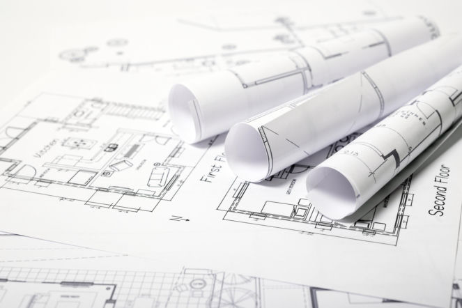

Zgodnie z nowelizacją przepisów, kompletny projekt budowlany składa się z trzech integralnych części. Niezwykle ważne jest, aby zrozumieć ich przeznaczenie i charakter projektu budowlanego, ponieważ tylko dwie pierwsze składa się w urzędzie. Skład projektu budowlanego obejmuje następujące elementy:
  • Projekt zagospodarowania działki lub terenu (PZT) – pokazuje, jak obiekt budowlany i cała infrastruktura towarzysząca będą rozmieszczone na Twojej nieruchomości.
  • Projekt architektoniczno-budowlany (PAB) – opisuje sam budynek: jego wygląd, formę, konstrukcję, funkcje oraz zastosowane rozwiązania techniczne i materiałowe.
  • Projekt techniczny (PT) – zawiera szczegółowe informacje dotyczące konstrukcji i instalacji wewnętrznych, niezbędne ekipie budowlanej do realizacji robót.
Formalne wymagania dotyczące projektu budowlanego precyzują, że musi być on oprawiony w sposób uniemożliwiający dekompletację (format A4) lub dostarczony jako cyfrowy projekt budowlany w formacie PDF. Każdy element, od strony tytułowej po poszczególne części projektu, musi być czytelnie oznaczony i numerowany. Prawidłowe oznaczenie projektu jest jednym z pierwszych elementów weryfikowanych przez urzędnika. Ostateczny kształt projektu budowlanego zależy od specyfiki inwestycji.
