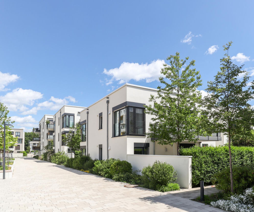

Nowoczesny dom z płaskim dachem rozpoznasz po trzech elementach: prostej, kubicznej bryle, dużych przeszkleniach od strony ogrodu i attyce

Nowoczesny dom z płaskim dachem – cechy i styl
Nowoczesny dom z płaskim dachem rozpoznasz po trzech elementach: prostej, kubicznej bryle, dużych przeszkleniach od strony ogrodu i attyce — murku wieńczącym elewację, który zasłania połać dachu i porządkuje proporcje elewacji.
Bryła minimalistyczna i duże przeszklenia
Brak skosów dachowych uwalnia projektanta od kompromisów: ostatnia kondygnacja ma pełną wysokość na całej powierzchni, więc meblowanie nie wymaga zabudów na wymiar, a okna mogą sięgać stropu. Konstrukcyjnie kubiczna bryła to najkorzystniejszy stosunek powierzchni przegród zewnętrznych do kubatury (współczynnik A/V) — im bardziej zwarta forma, tym niższe straty ciepła i łatwiej o standard energooszczędny bez powiększania grubości izolacji.

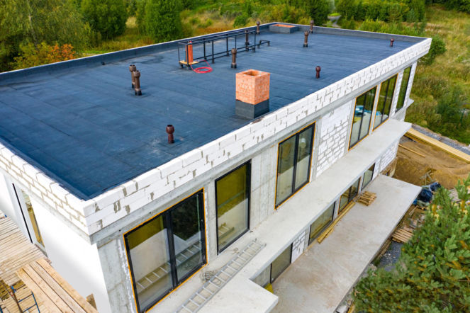

Dach jako piąta elewacja: taras, zielony dach, fotowoltaika
Stropodach to dodatkowa powierzchnia funkcjonalna, której dach spadzisty nie oferuje:
  • Stropodach użytkowy (taras) — wymaga konstrukcji przenoszącej obciążenia użytkowe i warstwy wykończeniowej (płyty na wspornikach, deska tarasowa); balustrady projektuje się zgodnie z warunkami technicznymi dla budynków.
  • Dach zielony — w układzie odwróconym (termoizolacja nad hydroizolacją) roślinność ekstensywna poprawia retencję wody opadowej i chroni hydroizolację przed UV oraz szokiem termicznym; coraz częściej premiowany w gminnych programach retencyjnych.
  • Fotowoltaika — na płaskim dachu panele montuje się na konstrukcji balastowej (bez perforowania hydroizolacji), z możliwością ustawienia optymalnego azymutu i kąta ok. 30–35°, niezależnie od orientacji budynku — to przewaga nad dachem spadzistym, gdzie kąt i kierunek narzuca połać.

Wady — i jak im zaradzić w projekcie
  • Hydroizolacja jest krytyczna. Standard to dwie warstwy papy termozgrzewalnej (podkładowa + nawierzchniowa) albo jednowarstwowa membrana syntetyczna (PVC-P, TPO/FPO lub EPDM) łączona zgrzewem/wulkanizacją. O trwałości decydują detale: wywinięcie na attyki z listwą dociskową, obróbki przejść instalacyjnych, prawidłowe klinowanie naroży.
  • Odwodnienie trzeba policzyć, nie założyć. Stropodach projektuje się ze spadkiem co najmniej 2% (zalecane 2–5%) — kształtowanym klinami ze styropianu lub wełny albo warstwą lekkiego betonu (wg poradnika Muratordom, 2020) — do wpustów dachowych — najczęściej attykowych lub wewnętrznych, podgrzewanych — plus przelewy awaryjne w attyce na wypadek zablokowania wpustu. To standard dobrej dokumentacji, na który warto zwrócić uwagę, porównując projekty.
  • Śnieg zalega, zamiast zsuwać się. Konstrukcję wymiaruje się na obciążenie śniegiem odpowiednio do strefy śniegowej lokalizacji — norma PN-EN 1991-1-3 dzieli Polskę na 5 stref; najwyższe obejmują tereny górskie i podgórskie (np. Zakopane: obciążenie charakterystyczne ponad 3 kN/m²; por. Inżynier Budownictwa, 2019) — dlatego adaptacja projektu do działki obejmuje weryfikację obciążeń, a nie tylko fundamenty.
  • Przeglądy traktuj jak serwis auta. Branżowe zalecenie dla stropodachów to kontrola dwa razy w roku (wiosna i jesień): wpusty (liście!), stan hydroizolacji i obróbek — koszt niewielki, a zaniechanie kończy się zawilgoceniem stropu.

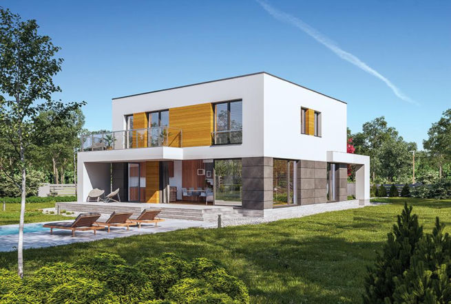

Domy z płaskim dachem – projekty parterowe i piętrowe
Parterowe
Parterówka z płaskim dachem to najszybsza droga do nowoczesnego domu bez schodów — atrakcyjna dla rodzin z małymi dziećmi i jako „dom na starość". Zwarta bryła o niskiej wysokości łatwiej też przechodzi przez zapisy MPZP o maksymalnej wysokości zabudowy. Przy wyborze zwróć uwagę na minimalną szerokość działki — parterówki „rozlewają się" na boki.
Zobacz projekty domów parterowych z płaskim dachem.
Piętrowe i z poddaszem użytkowym
Dom piętrowy z płaskim dachem maksymalizuje powierzchnię na małej działce: przy tej samej powierzchni zabudowy, dom piętrowy z dachem płaskim ma znacznie większą powierzchnię użytkową niż dom z poddaszem. Płaski dach to także naturalny wybór pod taras na stropodachu nad częścią parteru (np. nad garażem).
Zobacz projekty domów piętrowych z płaskim dachem.
