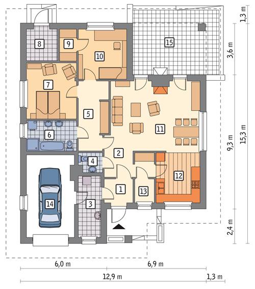

LP | Pomieszczenia | netto | użytkowa |
1 | przedsionek | 3,2 m² | |
2 | hol | 5,8 m² | |
4 | wc | 2,1 m² | |
5 | korytarz | 9,4 m² | |
6 | łazienka | 7,1 m² | |
7 | sypialnia | 13,3 m² | |
8 | pom. gosp. | 4,4 m² | |
9 | garderoba | 2,5 m² | |
10 | sypialnia | 11,5 m² | |
11 | pokój dzienny + jadalnia | 29,9 m² | |
12 | kuchnia | 10,5 m² | |
13 | spiżarnia | 2,2 m² | |
Razem | 101,9 m² | ||
3 | kotłownia | 6,5 m² | |
14 | garaż | 18,4 m² | |
15 | taras | 27,0 m² |

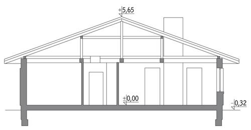

kąt nachylenia dachu | 20 ° |
wysokość w kalenicy | 5,97 m |
wysokość parteru | 2,70 m |

- Powierzchnia użytkowa 101,9 m2
- Powierzchnia garażu 18,4 m2
- Garaż/wiata (stanowiska) 1/0
- Powierzchnia netto 126,8 m2
- Powierzchnia zabudowy 184,5 m2
- Powierzchnia całkowita 162,5 m2
- Kubatura (brutto) 774,5 m3
- Liczba pokoi (z salonem) 3

- Kąt nachylenia dachu 20°
Wysokość w kalenicy
5,97 m
Wysokość w kalenicy
Wysokość budynku, mierzona od poziomu terenu (przy najniżej położonym wejściu do budynku) do najwyższego punktu konstrukcyjnego dachu (bez uwzględnienia wysokości kominów).
- Wysokość pomieszczeń parteru 2,70 m
