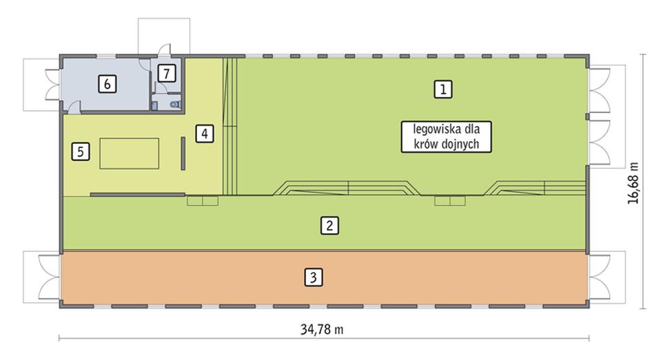

Obora dla 38 krów mlecznych, wolnostanowiskowa (grupowa), na głębokiej ściółce OC02
Przyziemie
legowiska dla krów dojnych
192,55 m2
korytarz gnojowo-żywieniowy
134,74 m2
korytarz paszowy
125,2 m2
poczekalnia
22,5 m2
hala udojowa
40,57 m2
przechowalnia mleka
19,38 m2
szatnie i pom.sanitarne
6,33 m2
Razem 541,27 m2

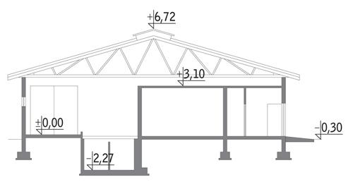

Kąt nachylenia dachu 16°
Wysokość budynku 6,72 m

Utrzymanie
na głębokiej ściółce, wolnostanowiskowy-grupowy
Budynek murowany o konstrukcji jednonawowej, parterowy, niepodpiwniczony. Obiekt przeznaczony do chowu bydła mlecznego w małych i średnich gospodarstwach rolnych. Budynek dla 38 krów w systemie wolnostanowiskowym (38,00 DJP). Projekt zakłada zlokalizowanie porodówki oraz utrzymanie cieląt, jałówek i krów zasuszonych w innym budynku.
System utrzymania: na głębokiej ściółce (korytarz spacerowo–gnojowy i poczekalnia–na rusztach) Ścielenie stanowisk: dostarczenie ściółki przez wrota korytarzy, rozścielanie ręczne.
Zadawanie paszy: zmechanizowane, z przejezdnego stołu paszowego Usuwanie odchodów: obornik usuwany ręcznie przez wrota części legowiskowej i sezonowany na płycie obornikowej; odpływ gnojowicy do szczelnego zbiornika na gnojowicę. Projekt budowlany zbiornika i płyty obornikowej wg odrębnego opracowania.
