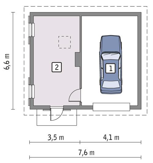

Garaż z pomieszczeniem gospodarczym i schowkiem GC23a
41,1 m2
Garaż/wiata (stanowiska)
1/0
7,6 x 6,6 m
Stan surowy zamknięty
42 000 zł
zobacz więcej parametrów
41,1 m²
LP | Pomieszczenia | netto |
1 | garaż | 22,7 m² |
2 | pom. gosp. | 18,4 m² |
Razem | 41,1 m² |

Garaż wolno stojący, zaprojektowany w technologii murowej, z miejscem na jeden samochód, zaprojektowany na planie prostokąta, z pomieszczeniem gospodarczym posiadającym dodatkowe wyjście na zewnątrz. W pomieszczeniu tym łatwo można zaranżować letnią kuchnię lub kotłownię. Dodatkową zaletą jest możliwość wykorzystania strychu o powierzchni (po podłodze) 40,8 m2. Uniwersalna bryła i kolorystyka elewacji powodują, iż będzie pasował do wielu istniejących domów.
