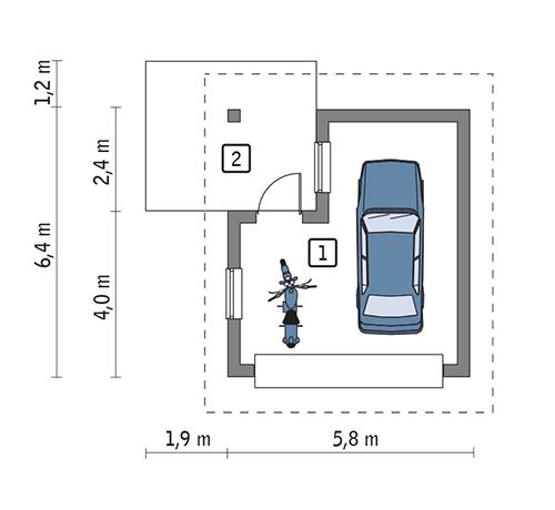

LP | Pomieszczenia | netto |
1 | garaż | 24,6 m² |
Razem | 24,6 m² | |
2 | taras | 13,9 m² |

Garaż wolno stojący, zaprojektowany w technologii murowej, z miejscem na jeden samochód oraz mniejszy pojazd np. motor. W obszernej wnęce można także przechowywać sprzęt ogrodniczy, deskę surfingową czy rowery lub urządzić wygodny kącik do majsterkowania. Na ścianle tylnej, przewidziano dodatkowe wyjście bezpośrednio do ogrodu oraz niewielką zadaszoną wiatę.
