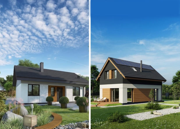

Projekt domu do 70 m² – parterowy czy z poddaszem?
Projekt domu parterowego Ka252 i domu z poddaszem A111a/1
Autor: Murator Projekty Murator Projekty
Prawidłowy wybór projektów domów to klucz do sukcesu. Dzięki nowym przepisom, ogromną popularność zyskały gotowe projekty domów o powierzchni zabudowy do 70 m². Inwestorzy mają do dyspozycji liczne projekty domów nowoczesnych, które pozwalają stworzyć komfortowy i funkcjonalny dom mieszkalny. Wiele osób zastanawia się, czy lepsze będą projekty domów parterowych, czy może jednak domy piętrowe.
Domy parterowe to wygoda komunikacji bez barier, idealna dla rodzin z dziećmi. Z kolei projekty domów piętrowych pozwalają maksymalnie wykorzystać niewielką działkę. Warto pamiętać, że 70 m² powierzchni zabudowy nie równa się 70 m² powierzchni użytkowej. W budynku dwukondygnacyjnym powierzchnia użytkowa może z łatwością przekroczyć 100 m², co daje naprawdę dużą przestrzeń do życia. Warto przejrzeć przemyślane projekty domów, które oferują zaskakująco funkcjonalne układy.
