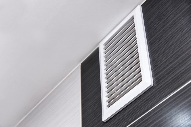

Jak zabezpieczyć dom przed nadmierną wilgotnością?
Aby zminimalizować problem zawilgocenia wnętrz, budując dom warto zastosować odpowiednie materiały i technologie, pamiętając o hydroizolacji fundamentów zarówno poziomej jak i pionowej, termoizolacji zewnętrznej, zapobiegającej kondensacji pary wodnej na zimnych ścianach oraz stosowaniu farb antygrzybicznych i hydrofobowych w pomieszczeniach o dużej wilgotności.
Dobrym nawykiem każdego domownika powinno stać się regularne wietrzenie mieszkania, a także uruchamianie okapu w trakcie gotowania i wyciągu w łazience na czas kąpieli. To jednak, w przypadku nie wydajnej wentylacji,  może okazać się niewystarczające.
Jeśli termo modernizujesz swój dom, zwiększasz jego szczelność - warto zwrócić uwagę również na zwiększenie wydajności instalacji wentylacyjnej. W takim wypadku konieczne może okazać się wprowadzenie wentylacji mechanicznej, aby zapobiec zawilgoceniu i rozwijaniu się pleśni oraz czynników chorobotwórczych. Jeśli w Twoim domu zbiera się wilgoć lub pojawiła się pleśń należy zidentyfikować i wyeliminować przyczynę, a jeśli zawilgocenie jest duże, może wystąpić konieczność zerwania warstwy tynku i osuszenia ścian.
Ogromny wpływ na zoptymalizowanie poziomu wilgotności w budynku mają również izolacje, wykonywane już na etapie budowy. Jakie rozwiązania warto zastosować?
Kratka wentylacyjna zamontowana na suficie

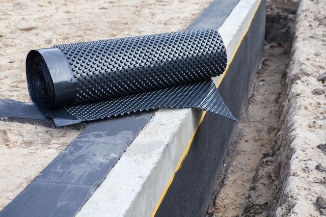

Izolacje przeciwwilgociowe – jakie wybrać?
Podstawowy rodzaj izolacji przeciwwilgociowej – poziomej i pionowej – wykonuje się już podczas przygotowywania fundamentów. Ma ona na celu ich ochronę przed naporem wód gruntowych oraz podciąganiem kapilarnym. Pierwszą z izolacji – folię PE, membrany EPDM lub papę termozgrzewalną, umieszcza się między ławą, a ścianą fundamentową oraz między fundamentem, a ścianą nośną. Druga, zazwyczaj w postaci masy bitumicznej i folii kubełkowej, używana jest na zewnętrznych ścianach fundamentów i piwnic. Ta izolacja powinna być zabezpieczona przed uszkodzeniem np. styropianem XPS. Kolejnym newralgicznym punktem budynku są posadzki na gruncie.
Warto ułożyć na nich papę termozgrzewalną, folię PE lub PVC lub masy bitumiczne, co uniemożliwi przenikanie wilgoci do wylewki. Miejscem, przez które woda może przedostawać się do domu, jest także dach. Aby zminimalizować ryzyko wycieków, należy zastosować specjalne maty strukturalne, membrany dachowe lub papę podkładową, montowane pomiędzy pokryciem (blachą lub dachówką), a warstwą ocieplenia poddasza. Szczególnej staranności wymaga także wykonanie hydroizolacji dachu płaskiego, na którym może zalegać woda opadowa. W takim miejscu najlepiej sprawdzą się powłoki poliuretanowe lub żywiczne, membrany PVC oraz papa termozgrzewalna.
Folia Fundamentowa | Izolacja Fundamentów | Ochrona Przed Wilgocią
