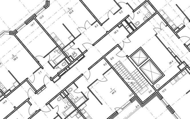

Rzut parteru projektu domu jednorodzinnego
Autor: GI GI
Jak czytać rzut, czyli mapa Twojego przyszłego domu
Najczęściej analizowanym przez inwestorów elementem są rzuty poszczególnych kondygnacji. Rzut to nic innego jak widok budynku "przeciętego" poziomo i oglądanego z góry. To właśnie na nim zobaczysz układ funkcjonalny swojego domu. Jak czytać rzut?
  • Układ i wymiary pomieszczeń: Zobaczysz, gdzie znajduje się salon, kuchnia czy sypialnie. Sprawdzisz wymiary pomieszczeń i całkowitą powierzchnię budynku, co pozwoli Ci wyobrazić sobie przyszłą przestrzeń.
  • Rozmieszczenie ścian: Rysunek rzutu wyraźnie pokazuje ściany konstrukcyjne (grubsze linie) oraz cieńsze, jak ściana działowa, które możesz ewentualnie modyfikować na etapie adaptacji.
  • Wymiary w osiach i świetle: Odległości między osiami ścian (dla celów konstrukcyjnych).
  • Lokalizacja stolarki: Zobaczysz umiejscowienie okien i drzwi wraz z kierunkiem ich otwierania. To kluczowe dla ergonomii i aranżacji wnętrz. Dokładne wymiary stolarki drzwiowej i okiennej znajdziesz w osobnych zestawieniach.
  • Elementy instalacyjne: Rzut techniczny budynku wskaże Ci lokalizację kominów, kanałów wentylacyjnych czy pionów wodno-kanalizacyjnych.
Analiza, którą oferują rysunki kondygnacji, pozwala na wczesnym etapie zweryfikować, czy układ funkcjonalny odpowiada Twoim potrzebom. To najlepszy moment na zmiany, zanim ruszy budowa domu. Jeśli szukasz inspiracji, przejrzyj nasze projekty domów, aby zobaczyć różnorodność możliwych rozwiązań.

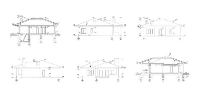

Jak interpretować przekroje, czyli spojrzenie w głąb konstrukcji budynku
O ile rzut pokazuje dom w poziomie, o tyle przekroje budynku prezentują go w pionowym cięciu. Na rzutach znajdziesz oznaczenia (np. A-A, B-B) wskazujące, w którym miejscu wykonano "przecięcie". Odnalezienie odpowiedniego rysunku przekroju pozwoli Ci zajrzeć do wnętrza budynku. To właśnie tutaj zobaczysz elementy, które na rzucie są niewidoczne, oraz poznasz rzeczywiste wymiary budynku w pionie.
Jak interpretować przekroje? To one dostarczają informacji o wysokościach. Znajdziesz tu koty wysokościowe (np. +0.00 dla poziomu parteru, +2.80 dla poziomu piętra), które określają wysokość budynku i poszczególnych jego elementów. Koty wysokościowe, czyli oznaczenia poziomów, są kluczowe dla zrozumienia wysokości budynku i poszczególnych jego elementów:
  • +0.00: Poziom odniesienia, zazwyczaj odpowiadający poziomowi parteru.
  • +X.XX (np. +2.80): Wysokość elementu powyżej poziomu "0", mierzona w metrach z dokładnością do centymetra (2 metry i 80 cm powyżej poziomu "0").
  • -X.XX (np. -0.30): Wysokość elementu poniżej poziomu "0", mierzona w metrach z dokładnością do centymetra (30 cm poniżej poziomu "0").
  • Koty konstrukcyjne (wypełniony trójkąt): Określają poziomy konstrukcji budynku (np. wierzch płyty fundamentowej, górna krawędź stropu).
  • Koty wykończeniowe (niewypełniony trójkąt): Odnoszą się do elementów wykończeniowych (np. poziom posadzki).
Pokazują one także:
  • Warstwy podłóg i stropów (np. wylewka, izolacja, konstrukcja, z której składają się stropy).
  • Konstrukcję dachu, w tym kształt i elementy, z jakich składa się więźba dachowa.
  • Wysokość elewacji, okien i parapetów (np. wysokość parapetu).
  • Budowę schodów, fundamentów oraz głębokość ich posadowienia.
To właśnie tutaj widać, jak poszczególne elementy budynku łączą się ze sobą w pionie.
