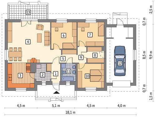

LP | Pomieszczenia | netto | użytkowa |
1 | przedsionek | 3,5 m² | |
2 | pom. gosp. | 4,0 m² | |
3 | kuchnia | 11,3 m² | |
4 | pokój dzienny | 32,5 m² | |
5 | hol | 6,4 m² | |
6 | sypialnia | 12,6 m² | |
7 | sypialnia | 11,9 m² | |
8 | garderoba | 4,7 m² | |
9 | korytarz | 2,6 m² | |
10 | sypialnia | 12,0 m² | |
11 | łazienka | 4,8 m² | |
Razem | 106,3 m² | ||
12 | garaż | 27,8 m² | |
13 | taras | 10,1 m² |

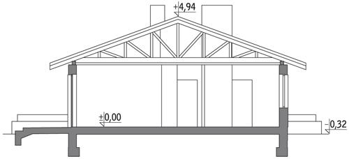

kąt nachylenia dachu | 20 ° |
wysokość w kalenicy | 5,28 m |
wysokość parteru | 2,87 m |

- Powierzchnia użytkowa 106,3 m2
- Powierzchnia garażu 27,8 m2
- Garaż/wiata (stanowiska) 1/0
- Powierzchnia netto 134,1 m2
- Powierzchnia zabudowy 171,8 m2
- Powierzchnia całkowita 167,7 m2
- Kubatura (brutto) 721,4 m3
- Liczba pokoi (z salonem) 4
26,10 x 17,90 m

- Kąt nachylenia dachu 20°
Wysokość w kalenicy
5,28 m
Wysokość w kalenicy
Wysokość budynku, mierzona od poziomu terenu (przy najniżej położonym wejściu do budynku) do najwyższego punktu konstrukcyjnego dachu (bez uwzględnienia wysokości kominów).

Strop | (bez stropu) sufit podwieszany (2x płyta g-k) + folia paroizolacyjna + wełna mineralna 25 cm | 157,15 m2 |
Konstrukcja dachu | drewniana (prefabrykowany wiązar dachowy) + łaty i kontrłaty | 11,79 m3 |
Pokrycie dachu | blachodachówka + folia paroprzepuszczalna | 227,64 m2 |
