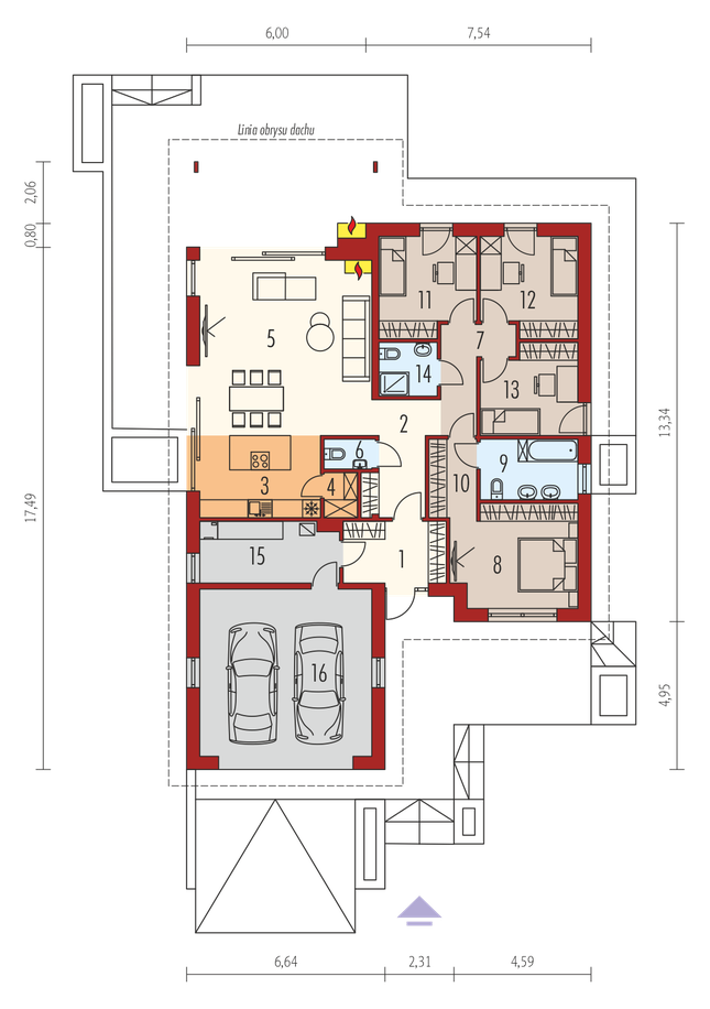

AG056
Simon III G2
Parter 126,16 m2
7,01 m2
7,8 m2
11,04 m2
1,63 m2
33,54 m2
1,66 m2
5,74 m2
13,93 m2
6,51 m2
4,1 m2
10,26 m2
10,26 m2
9,26 m2
3,42 m2
Razem 126,16 m2
9,25 m2
31,98 m2

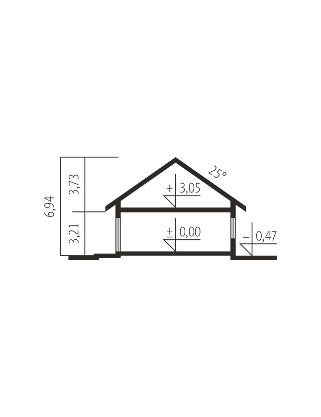

Kąt nachylenia dachu 25°
Wysokość budynku 6,94 m
21.54 x 26.35 m
126,16 m2
208,17 m2
176,7 m2
41,23 m2
25°
496,53 m3
6,94 m
13,54 x 20,35 m
21,54 x 26,35 m
Charakterystyka: Dom parterowy, niepodpiwniczony, z garażem dwustanowiskowym
Przeznaczenie: Dom dla 4-5-osobowej rodziny
