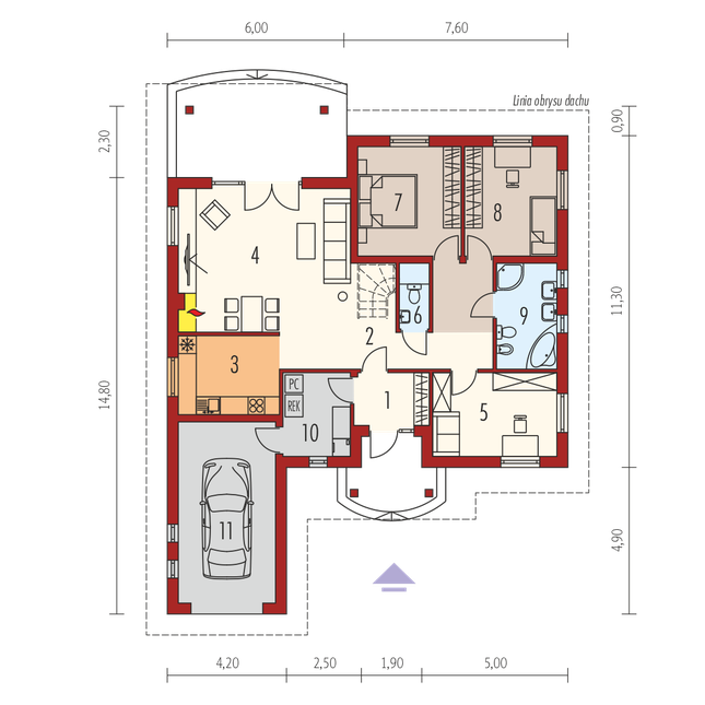

AG054
Rózia G1 ENERGO PLUS
Parter 100,69 m2
4,07 m2
hol z komunikacją
14,88 m2
8,57 m2
30,36 m2
gabinet
10,9 m2
1,2 m2
12,48 m2
11,15 m2
7,08 m2
Razem 100,69 m2
5,89 m2
19,3 m2
Poddasze
Możliwość wykorzystania 47,09 m2 pow. użytkowej na poddaszu (po dostosowaniu pomieszczeń do stałego pobytu osób) - indywidualna adaptacja projektu
poddasze do adaptacji
47,09 m2
21.54 x 24.14 m
100,6 m2
163,13 m2
128,01 m2
72,28 m2
19,3 m2

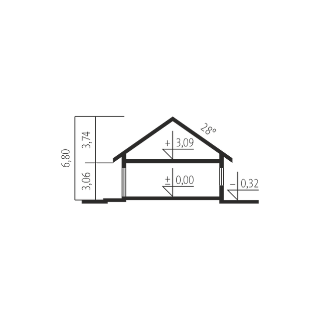

28°
343,86 m3
6,8 m
13,54 x 17,04 m
21,54 x 24,14 m
