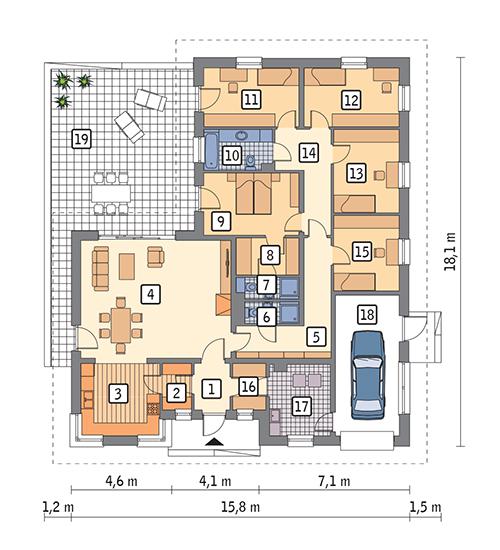

LP | Pomieszczenia | netto | użytkowa |
1 | przedsionek | 3,4 m² | |
2 | spiżarnia | 2,8 m² | |
3 | kuchnia | 12,7 m² | |
4 | pokój dzienny | 37,6 m² | |
5 | korytarz | 11,2 m² | |
6 | łazienka | 2,3 m² | |
7 | łazienka | 2,6 m² | |
8 | garderoba | 4,6 m² | |
9 | sypialnia | 12,1 m² | |
10 | łazienka | 5,8 m² | |
11 | sypialnia | 12,2 m² | |
12 | sypialnia | 12,1 m² | |
13 | sypialnia | 11,4 m² | |
14 | korytarz | 8,5 m² | |
15 | sypialnia | 10,9 m² | |
16 | garderoba | 3,2 m² | |
Razem | 153,4 m² | ||
17 | kotłownia | 8,7 m² | |
18 | garaż | 20,4 m² | |
19 | taras | 55,6 m² |

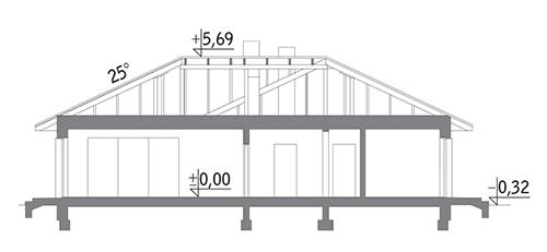

Pozycja | Wartość |
kąt nachylenia dachu | 25 ° |
wysokość w kalenicy | 6,01 m |
wysokość parteru | 2,70 m |

- Powierzchnia użytkowa 153,4 m2
- Powierzchnia garażu 20,4 m2
- Garaż/wiata (stanowiska) 1/0
- Powierzchnia netto 182,5 m2
- Powierzchnia zabudowy 237,4 m2
- Powierzchnia całkowita 232,1 m2
- Kubatura (brutto) 1 055,1 m3
- Liczba pokoi (z salonem) 6
23,80 x 26,10 m

- Kąt nachylenia dachu 25°
Wysokość w kalenicy
6,01 m
Wysokość w kalenicy
Wysokość budynku, mierzona od poziomu terenu (przy najniżej położonym wejściu do budynku) do najwyższego punktu konstrukcyjnego dachu (bez uwzględnienia wysokości kominów).
- Wysokość pomieszczeń parteru 2,70 m

Ławy fundamentowe | żelbetowe szerokości 40-60 cm, wysokości 40 cm (104,50 mb) | 19,18 m3 |
Ściany fundamentowe | bloczek betonowy 24 cm + 2x roztwór asfaltowy + styropian 18 cm | 42,88 m2 |
bloczek betonowy 24 cm | 22,98 m2 | |
Razem: | 65,86 m2 | |
Ściany zewnętrzne | murowane, dwuwarstwowe: beton komórkowy 24 cm + styropian 18-24 cm i tynk wewnętrzny | 148,81 m2 |
Ściany wewnętrzne | murowane: beton komórkowy 24 cm + tynk obustronnie | 70,42 m2 |
murowane: beton komórkowy 12 cm + tynk obustronnie | 109,23 m2 | |
murowane: beton komórkowy 12 cm + wełna mineralna 5 cm + tynk obustronnie | 35,61 m2 | |
Razem: | 215,26 m2 | |
Podłoga na gruncie | podsypka piaskowa 20 cm + beton 10 cm + papa + styropian 20 cm + folia + szlichta betonowa 6 cm + wykończenie podłogi | 152,35 m2 |
podsypka piaskowa 20 cm + beton 10 cm + papa + styropian 17 cm + folia + szlichta betonowa 8 cm + wykończenie podłogi | 28,76 m2 | |
Razem: | 181,11 m2 | |
Strop | gęstożebrowy (Teriva) + folia paroizolacyjna + wełna mineralna 30 cm i tynk wewnętrzny | 213,90 m2 |
Konstrukcja dachu | drewniana (krokwiowo-płatwiowa) + łaty i kontrłaty | 12,81 m3 |
Pokrycie dachu | blacha na rąbek + deski 2,5 cm + folia paroprzepuszczalna | 325,34 m2 |
Elewacja | tynk cienkowarstwowy | 110,70 m2 |
na fragmentach ścian płytki klinkierowe | 33,21 m2 | |
Razem: | 143,91 m2 | |
Okna i drzwi balkonowe | PCV lub drewniane o powierzchni do 2 m2 (13 szt.) | 20,85 m2 |
PCV lub drewniane o powierzchni od 2 m2 (5 szt.) | 18,72 m2 | |
Razem: | 39,57 m2 | |
Sposób ogrzewania | kocioł na paliwo stałe. Możliwy kocioł na gaz (po dostosowaniu na etapie indywidualnej adaptacji). | |
Wentylacja | grawitacyjna |
