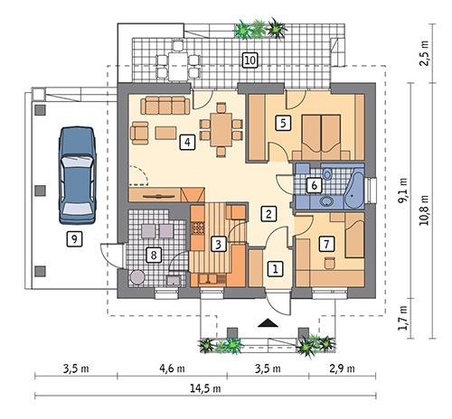

LP | Pomieszczenia | netto | użytkowa |
1 | przedsionek | 2,9 m² | |
2 | hol | 3,4 m² | |
3 | kuchnia | 7,9 m² | |
4 | pokój dzienny | 25,4 m² | |
5 | sypialnia | 13,5 m² | |
6 | łazienka | 5,5 m² | |
7 | sypialnia | 9,0 m² | |
Razem | 67,6 m² | ||
8 | kotłownia | 7,6 m² | |
9 | wiata garażowa | 28,7 m² | |
10 | taras | 17,4 m² |

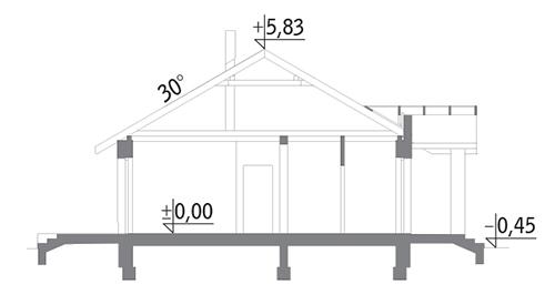

kąt nachylenia dachu | 30 ° |
wysokość w kalenicy | 6,28 m |
wysokość parteru | 2,85 m |

- Powierzchnia użytkowa 67,6 m2
- Garaż/wiata (stanowiska) 0/1
- Powierzchnia netto 75,2 m2
- Powierzchnia zabudowy 131,1 m2
- Powierzchnia całkowita 98,8 m2
- Kubatura (brutto) 482,2 m3
- Liczba pokoi (z salonem) 3
22,50 x 18,80 m

- Kąt nachylenia dachu 30°
Wysokość w kalenicy
6,28 m
Wysokość w kalenicy
Wysokość budynku, mierzona od poziomu terenu (przy najniżej położonym wejściu do budynku) do najwyższego punktu konstrukcyjnego dachu (bez uwzględnienia wysokości kominów).
