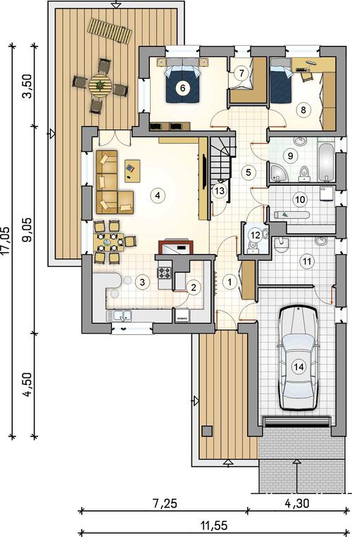

99,9 m²
LP | Pomieszczenia | netto | użytkowa |
1 | przedsionek | 5,0 m² | |
2 | spiżarnia | 4,0 m² | |
3 | kuchnia | 10,3 m² | |
4 | pokój dzienny + jadalnia | 28,4 m² | |
5 | hol | 8,6 m² | |
6 | pokój | 11,1 m² | |
7 | garderoba | 3,3 m² | |
8 | pokój | 9,5 m² | |
9 | łazienka | 5,8 m² | |
10 | pralnia | 5,8 m² | |
11 | kotłownia | 6,6 m² | |
12 | wc | 1,5 m² | |
13 | schowek | 0,3 m² | |
Razem | 99,9 m² | ||
14 | garaż | 20,6 m² |

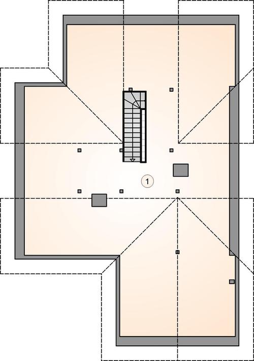

52,6 m²
1 | poddasze do zagosp. | 52,6 m² | |
Razem | 52,6 m² |

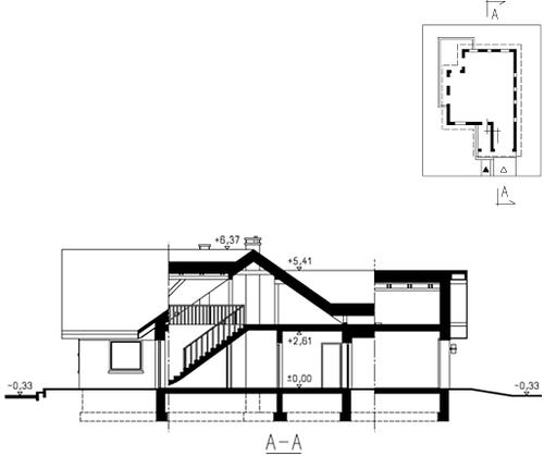

kąt nachylenia dachu | 35 ° |
wysokość w kalenicy | 6,70 m |
