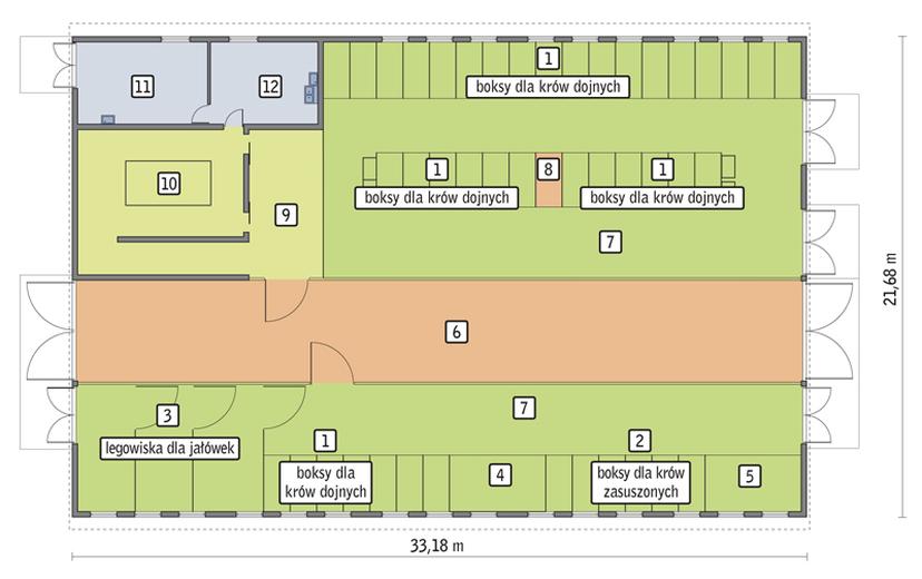

Obora dla 43 krów mlecznych, wolnostanowiskowa (boksowa), na płytkiej ściółce OC01
Przyziemie
boksy dla krów dojnych
111,78 m2
boksy dla krów zasuszonych
18,36 m2
kojce dla cieląt i jałówek
48,3 m2
porodówka
11,09 m2
izolatka
11,09 m2
korytarz paszowy
150,42 m2
korytarz spacerowo-gnojowy
207,29 m2
stacja paszowa
2,94 m2
poczekalnia
24,68 m2
hala udojowa
52,67 m2
przechowalnia mleka
21,84 m2
18,08 m2
Razem 678,54 m2

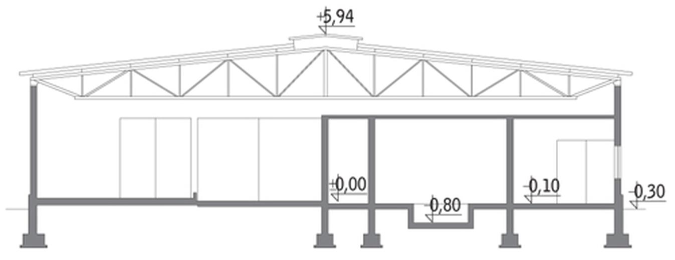

Wysokość budynku 6,24 m
678,54 m2
703,42 m2
678,54 m2
3992,55 m3
6,24 m
33,18 x 21,68 m
Utrzymanie
na płytkiej ściółce, wolnostanowiskowy-boksowy
Budynek murowany, o konstrukcji jednonawowej, parterowy, niepodpiwniczony. Obiekt przeznaczony do chowu bydła mlecznego w małych i średnich gospodarstwach rolnych. Budynek dla 43 krów wraz z przychówkiem w systemie wolnostanowiskowym. (55,60 DJP). Przy rezygnacji ze stacji paszowej obsadę można zwiększyć do 44 krów.
System utrzymania: na płytkiej ściółce (przy zastosowaniu mat legowiskowych utrzymanie będzie bezściółkowe).
Ścielenie stanowisk: dostarczanie ściółki przez wrota korytarzy, rozścielanie ręczne.
Zadawanie paszy: ręczne lub zmechanizowane z przejezdnego stołu paszowego oraz indywidualne przy wykorzystaniu stacji paszowej. Usuwanie odchodów: obornik usuwany przez wrota korytarzy, przy pomocy spychacza czołowego lub zgarniaków posuwisto–zwrotnych i sezonowany na płycie obornikowej; odpływ gnojówki– grawitacyjny, do szczelnego zbiornika na gnojówkę. Projekt budowlany zbiornika i płyty obornikowej wg odrębnego opracowania.
