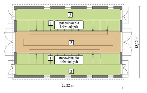

Obora dla 21 krów mlecznych, uwięziowa (stanowiskowa), na płytkiej ściółce O04
Przyziemie
stanowiska dla krów dojnych
45,36 m2
korytarz paszowy
64,12 m2
korytarz gnojowy
88,3 m2
Razem 197,78 m2
197,78 m2
222,04 m2
197,78 m2
21°
903,54 m3
5,08 m
18,32 x 12,12 m
Utrzymanie
na płytkiej ściółce, uwięziowy

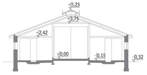

Budynek murowany o konstrukcji trójnawowej, parterowy, niepodpiwniczony. Obiekt przeznaczony do chowu bydła mlecznego w małych gospodarstwach rolnych. Budynek dla 21 krów w systemie stanowiskowym (uwięziowym) (21,00 DJP). Projekt zakłada zlokalizowanie pomieszczeń obsługi technicznej i technologicznej oraz utrzymanie cieląt, jałówkę i krów zasuszownych w innym budynku. System utrzymania: na płytkiej ściółce (przy zastosowaniu mat legowiskowych utrzymanie bezściółkowe).
Ścielenie stanowisk: dostarczenie ściółki przez wrota korytarzy, rozścielanie ręczne.
Zadawanie paszy: ręczne lub zmechanizowane z przejezdnego stołu paszowego.
Usuwanie odchodów: obornik usuwany przez wrota korytarzy spychaczem czołowym lub zgarniakiem posuwisto–zwrotnym i sezonowany na płycie obornikowej; odpływ gnojówki–grawitacyjny, do szczelnego zbiornika na gnojówkę. Projekt budowlany zbiornika i płyty obornikowej wg odrębnego opracowania.
