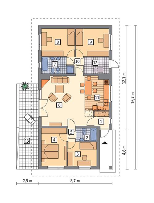

LP | Pomieszczenia | netto | użytkowa |
1 | przedsionek | 2,8 m² | |
2 | łazienka | 3,5 m² | |
3 | sypialnia | 9,3 m² | |
4 | sypialnia | 12,5 m² | |
5 | korytarz | 1,4 m² | |
6 | pokój dzienny | 33,8 m² | |
7 | łazienka | 6,2 m² | |
8 | sypialnia | 12,0 m² | |
9 | sypialnia | 12,0 m² | |
10 | korytarz | 2,7 m² | |
11 | kuchnia | 6,4 m² | |
Razem | 102,6 m² | ||
12 | kotłownia | 5,4 m² | |
13 | taras | 12,3 m² |

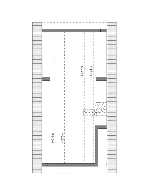

W projekcie przewidziano możliwość wykorzystania dodatkowej powierzchni mieszkalnej na poddaszu, po dostosowaniu pomieszczeń do stałego pobytu osób 55,3 m2 powierzchni użytkowej).

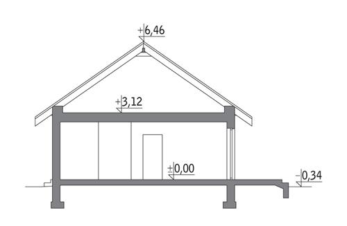

- Kąt nachylenia dachu 35°
Wysokość w kalenicy
6,80 m
Wysokość w kalenicy
Wysokość budynku, mierzona od poziomu terenu (przy najniżej położonym wejściu do budynku) do najwyższego punktu konstrukcyjnego dachu (bez uwzględnienia wysokości kominów).
- Wysokość pomieszczeń parteru 2,69 m
