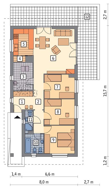

LP | Pomieszczenia | netto | użytkowa |
1 | przedsionek | 5,0 m² | |
2 | hol | 8,0 m² | |
4 | spiżarnia | 1,0 m² | |
5 | kuchnia | 7,5 m² | |
6 | pokój dzienny | 26,0 m² | |
7 | sypialnia | 10,0 m² | |
8 | sypialnia | 11,0 m² | |
9 | sypialnia | 12,0 m² | |
10 | łazienka | 5,1 m² | |
11 | łazienka | 2,3 m² | |
Razem | 87,9 m² | ||
3 | kotłownia | 7,8 m² | |
12 | taras | 44,6 m² |

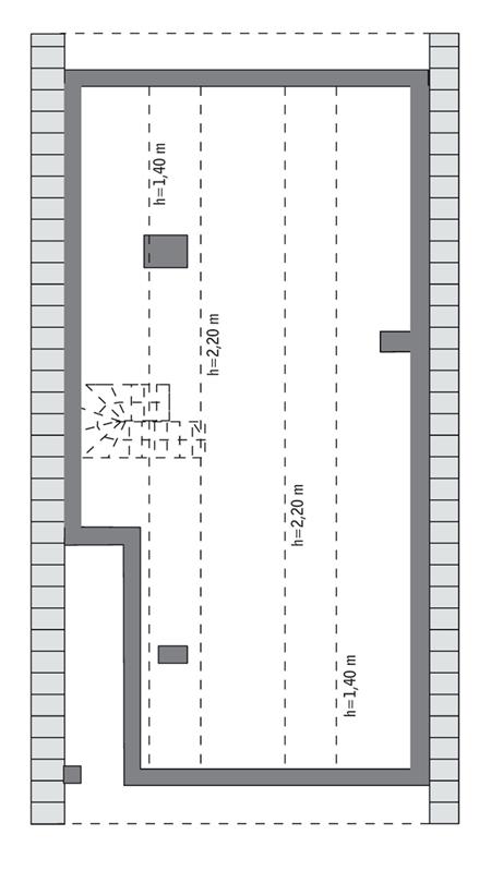

do indywidualnej adaptacji (44,1 m2 powierzchni użytkowej)

W projekcie przewidziano możliwość wykorzystania dodatkowej powierzchni mieszkalnej na poddaszu, po dostosowaniu pomieszczeń do stałego pobytu osób (44,1 m2 powierzchni użytkowej).
- Powierzchnia użytkowa 87,9 m2
- Powierzchnia netto 95,7 m2
- Powierzchnia zabudowy 125,3 m2
- Powierzchnia całkowita 162,5 m2
- Kubatura (brutto) 655,5 m3
- Liczba pokoi (z salonem) 4
16,20 x 23,90 m
Szerokość/głębokość - wymiar elewacji frontowej/bocznej powiększony o wymaganą odległość od granicy z sąsiednimi działkami. Założono odległość: 4 m od ściany z otworami okiennymi, drzwiowymi lub innymi konstrukcyjnymi i 3 m dla ściany bez okien. Okapy, gzymsy, tarasy, balkony, schody, daszki nad wejściem, galerie, pochylnie, rampy mogą znajdować się w odległości 1,5 m od granicy. Rzeczywistą, wymaganą lokalnymi przepisami odległość od drogi należy sprawdzić w miejscowym planie zagospodarowania terenu.

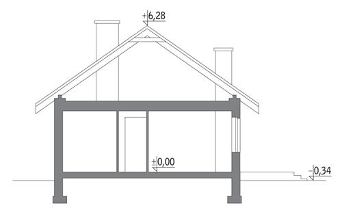

- Kąt nachylenia dachu 35°
Wysokość w kalenicy
6,62 m
Wysokość w kalenicy
Wysokość budynku, mierzona od poziomu terenu (przy najniżej położonym wejściu do budynku) do najwyższego punktu konstrukcyjnego dachu (bez uwzględnienia wysokości kominów).
- Wysokość pomieszczeń parteru 2,62 m

Ławy fundamentowe | żelbetowe szerokości 50-60 cm, wysokości 30 cm (45,47 mb) | 8,43 m3 |
Ściany fundamentowe | bloczek betonowy 24 cm + 3x roztwór asfaltowy obustronnie + styropian 12 cm | 40,01 m2 |
Ściany zewnętrzne | murowane, dwuwarstwowe: pustak ceramiczny 24 cm + styropian 12 cm i tynk wewnętrzny | 141,48 m2 |
Ściany wewnętrzne | murowane: pustak ceramiczny 8 cm + tynk obustronnie | 94,51 m2 |
Podłoga na gruncie | podsypka piaskowa 20 cm + beton 10 cm + 2x folia + styropian 10 cm + szlichta betonowa 4,5 cm + wykończenie podłogi | 95,70 m2 |
Strop | gęstożebrowy 27 cm + folia + wełna mineralna 20 cm + płyta osb 2 cm i tynk wewnętrzny | 106,90 m2 |
Konstrukcja dachu | drewniana (krokwiowo-płatwiowa) + łaty i kontrłaty | 8,62 m3 |
Pokrycie dachu | dachówka ceramiczna lub blachodachówka + folia paroprzepuszczalna + deski 2,5 cm | 202,36 m2 |
Elewacja | tynk cienkowarstwowy | 103,03 m2 |
na fragmentach ścian deski | 24,90 m2 | |
na fragmentach ścian płytki klinkierowe | 32,88 m2 | |
Razem: | 160,81 m2 | |
Okna i drzwi balkonowe | PVC lub drewniane o powierzchni do 2 m2 (3 szt.) | 2,25 m2 |
PVC lub drewniane o powierzchni od 2 m2 (7 szt.) | 24,56 m2 | |
Razem: | 26,81 m2 | |
Sposób ogrzewania | kocioł na paliwo stałe. Możliwy kocioł na gaz (po dostosowaniu na etapie indywidualnej adaptacji). | |
Wentylacja | grawitacyjna |
