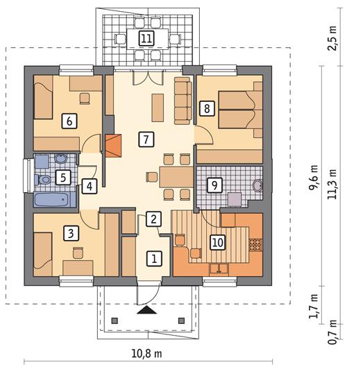

LP | Pomieszczenia | netto | użytkowa |
1 | przedsionek | 3,5 m² | |
2 | hol | 2,5 m² | |
3 | sypialnia | 10,1 m² | |
4 | korytarz | 2,3 m² | |
5 | łazienka | 4,2 m² | |
6 | sypialnia | 9,7 m² | |
7 | pokój dzienny | 21,7 m² | |
8 | sypialnia | 10,9 m² | |
10 | kuchnia | 10,6 m² | |
Razem | 75,5 m² | ||
9 | kotłownia | 4,8 m² | |
11 | taras | 8,6 m² |

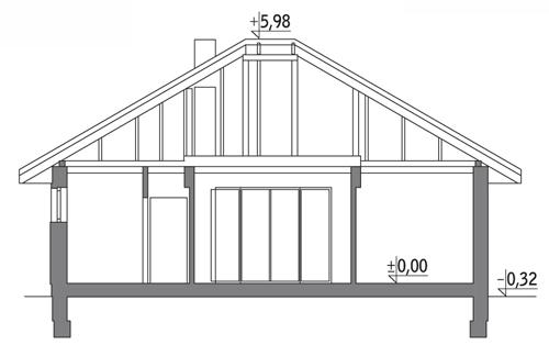

kąt nachylenia dachu | 30 ° |
wysokość w kalenicy | 6,30 m |
wysokość parteru | 2,70 m |
