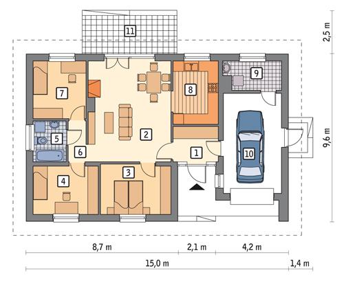

LP | Pomieszczenia | netto | użytkowa |
1 | przedsionek | 5,0 m² | |
2 | pokój dzienny | 26,7 m² | |
3 | sypialnia | 11,2 m² | |
4 | sypialnia | 10,1 m² | |
5 | łazienka | 4,3 m² | |
6 | korytarz | 2,3 m² | |
7 | sypialnia | 9,8 m² | |
8 | kuchnia | 9,1 m² | |
Razem | 78,5 m² | ||
9 | kotłownia | 5,0 m² | |
10 | garaż | 18,8 m² | |
11 | taras | 10,9 m² |

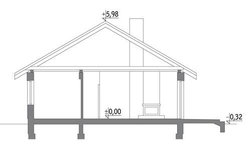

kąt nachylenia dachu | 30 ° |
wysokość w kalenicy | 6,30 m |
wysokość parteru | 2,90 m |

- Powierzchnia użytkowa 78,5 m2
- Powierzchnia garażu 18,8 m2
- Garaż/wiata (stanowiska) 1/0
- Powierzchnia netto 102,3 m2
- Powierzchnia zabudowy 142,5 m2
- Powierzchnia całkowita 131,7 m2
- Kubatura (brutto) 673,0 m3
- Liczba pokoi (z salonem) 4
23,00 x 17,60 m

- Kąt nachylenia dachu 30°
Wysokość w kalenicy
6,30 m
Wysokość w kalenicy
Wysokość budynku, mierzona od poziomu terenu (przy najniżej położonym wejściu do budynku) do najwyższego punktu konstrukcyjnego dachu (bez uwzględnienia wysokości kominów).
- Wysokość pomieszczeń parteru 2,90 m

Ławy fundamentowe | żelbetowe szerokości 40 cm, wysokości 40 cm (64,00 mb) | 10,99 m3 |
Ściany fundamentowe | bloczek betonowy 24 cm + 2x roztwór asfaltowy + styropian 12 cm | 34,78 m2 |
bloczek betonowy 24 cm | 9,73 m2 | |
Razem: | 44,51 m2 | |
Ściany zewnętrzne | murowane, dwuwarstwowe: beton komórkowy 24 cm + styropian 13-18 cm i tynk wewnętrzny | 163,13 m2 |
Ściany wewnętrzne | murowane: beton komórkowy 24 cm + tynk obustronnie | 10,32 m2 |
murowane: beton komórkowy 24 cm + wełna mineralna 5 cm + tynk obustronnie | 15,74 m2 | |
murowane: beton komórkowy 12 cm + tynk obustronnie | 67,07 m2 | |
murowane: beton komórkowy 12 cm + wełna mineralna 5 cm + tynk obustronnie | 8,77 m2 | |
Razem: | 101,90 m2 | |
Podłoga na gruncie | podsypka piaskowa 30 cm + beton 10 cm + papa + styropian 15 cm + folia + szlichta betonowa 6 cm + wykończenie podłogi | 83,58 m2 |
podsypka piaskowa 30 cm + beton 10 cm + papa + styropian 10 cm + folia + szlichta betonowa 8 cm + wykończenie podłogi | 19,08 m2 | |
Razem: | 102,66 m2 | |
Strop | (bez stropu) sufit podwieszany (2x płyta g-k) + folia paroizolacja + wełna mineralna 25 cm | 102,66 m2 |
Konstrukcja dachu | drewniana (krokwiowo-jętkowa) + łaty i kontrłaty | 13,67 m3 |
Pokrycie dachu | blachodachówka + folia paroprzepuszczalna | 211,53 m2 |
Elewacja | tynk cienkowarstwowy | 160,93 m2 |
na fragmentach ścian płytki klinkierowe | 11,34 m2 | |
Razem: | 172,27 m2 | |
Okna i drzwi balkonowe | PVC lub drewniane o powierzchni do 2 m2 (3 szt.) | 4,36 m2 |
PVC lub drewniane o powierzchni od 2 m2 (5 szt.) | 15,82 m2 | |
Razem: | 20,18 m2 | |
Sposób ogrzewania | kocioł na gaz + kominek z płaszczem wodnym Po dostosowaniu na etapie indywidualnej adaptacji możliwa także pompa ciepła |
Wentylacja | grawitacyjna |
