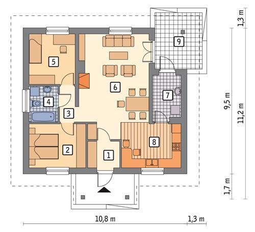

LP | Pomieszczenia | netto | użytkowa |
1 | przedsionek | 3,5 m² | |
2 | sypialnia | 10,5 m² | |
3 | korytarz | 2,3 m² | |
4 | łazienka | 4,3 m² | |
5 | sypialnia | 9,8 m² | |
6 | pokój dzienny | 28,5 m² | |
8 | kuchnia | 11,0 m² | |
Razem | 69,9 m² | ||
7 | kotłownia | 5,3 m² | |
9 | taras | 14,3 m² |

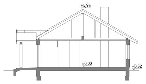

Pozycja | Wartość |
kąt nachylenia dachu | 30 ° |
wysokość w kalenicy | 6,28 m |
wysokość parteru | 2,70 m |
Rysunki szczegółowe

- Powierzchnia użytkowa 69,9 m2
- Powierzchnia netto 75,2 m2
- Powierzchnia zabudowy 107,6 m2
- Powierzchnia całkowita 96,8 m2
- Kubatura (brutto) 438,4 m3
- Liczba pokoi (z salonem) 3
17,80 x 19,20 m

- Kąt nachylenia dachu 30°
Wysokość w kalenicy
6,28 m
Wysokość w kalenicy
Wysokość budynku, mierzona od poziomu terenu (przy najniżej położonym wejściu do budynku) do najwyższego punktu konstrukcyjnego dachu (bez uwzględnienia wysokości kominów).
- Wysokość pomieszczeń parteru 2,70 m
