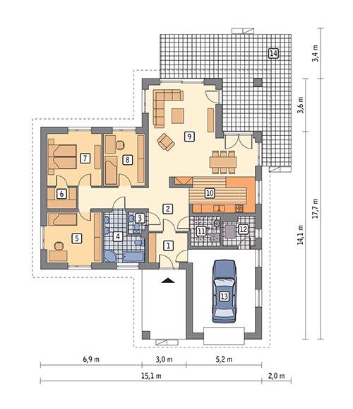

LP | Pomieszczenia | netto | użytkowa |
1 | przedsionek | 5,2 m² | |
2 | korytarz | 14,6 m² | |
3 | wc | 1,7 m² | |
4 | łazienka | 7,6 m² | |
5 | sypialnia | 13,0 m² | |
6 | garderoba | 2,7 m² | |
7 | sypialnia | 13,0 m² | |
8 | sypialnia | 9,8 m² | |
9 | pokój dzienny | 36,1 m² | |
10 | kuchnia | 10,5 m² | |
11 | pom. gosp. | 3,7 m² | |
Razem | 117,9 m² | ||
12 | kotłownia | 4,1 m² | |
13 | garaż | 23,8 m² | |
14 | taras | 48,0 m² |

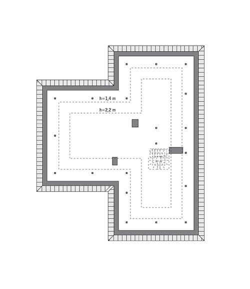

do indywidualnej adaptacji (86,6 m2 powierzchni użytkowej). Zmiana kierunku biegu opcjonalnych schodów (wejście z wiatrołapu) daje możliwość uzyskania niezależnego mieszkania.

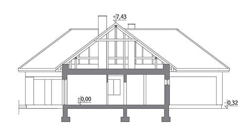

Pozycja | Wartość |
kąt nachylenia dachu | 37 ° |
wysokość w kalenicy | 7,75 m |
wysokość parteru | 2,74 m |

W projekcie przewidziano możliwość wykorzystania dodatkowej powierzchni mieszkalnej na poddaszu, po dostosowaniu pomieszczeń do stałego pobytu osób (86,6 m2 powierzchni użytkowej).

Ławy fundamentowe | żelbetowe szerokości 60-70 cm, wysokości 40 cm (81,19 mb) | 22,48 m3 |
Ściany fundamentowe | bloczek betonowy 24 cm + roztwór asfaltowy obustronnie + styropian 12 cm | 55,93 m2 |
bloczek betonowy 24 cm + roztwór asfaltowy obustronnie | 19,19 m2 | |
Razem: | 75,12 m2 | |
Ściany zewnętrzne | murowane, dwuwarstwowe: beton komórkowy 24 cm + styropian 16-20 cm i tynk wewnętrzny | 140,35 m2 |
Ściany wewnętrzne | murowane: beton komórkowy 24 cm + tynk obustronnie | 49,91 m2 |
murowane: beton komórkowy 12 cm + tynk obustronnie | 51,57 m2 | |
murowane: beton komórkowy 12 cm + wełna mineralna 10 cm + tynk obustronnie | 13,22 m2 | |
Razem: | 114,70 m2 | |
Podłoga na gruncie | podsypka piaskowa 30 cm + beton 10 cm + 2x papa + styropian 15 cm + folia + szlichta betonowa 6 cm + wykończenie podłogi | 121,94 m2 |
podsypka piaskowa 30 cm + beton 10 cm + 2x papa + styropian 12 cm + folia + szlichta betonowa 5-7 cm + wykończenie podłogi | 23,81 m2 | |
Razem: | 145,75 m2 | |
Strop | płyta żelbetowa 18 cm + folia paroizolacyjna lub papa + wełna mineralna 30 cm i tynk wewnętrzny | 166,01 m2 |
płyta żelbetowa 18 cm + folia paroizolacyjna lub papa + wełna mineralna 30 cm i tynk cienkowarstwowy + styropian 20 cm | 23,97 m2 | |
Razem: | 189,98 m2 | |
Konstrukcja dachu | drewniana (krokwiowa) + łaty i kontrłaty | 17,10 m3 |
Pokrycie dachu | dachówka + folia paroprzepuszczalna | 311,06 m2 |
Elewacja | tynk cienkowarstwowy | 114,10 m2 |
na fragmentach ścian płytki klinkierowe | 32,14 m2 | |
na fragmentach ścian tynk cokołowy | 13,11 m2 | |
Razem: | 159,35 m2 | |
Okna i drzwi balkonowe | PCV lub drewniane o powierzchni do 2 m2 (4 szt.) | 2,55 m2 |
PCV lub drewniane o powierzchni od 2 m2 (10 szt.) | 38,12 m2 | |
Razem: | 40,67 m2 | |
Sposób ogrzewania | kocioł na paliwo stałe. Możliwy kocioł na gaz (po dostosowaniu na etapie indywidualnej adaptacji). | |
Wentylacja | grawitacyjna |
