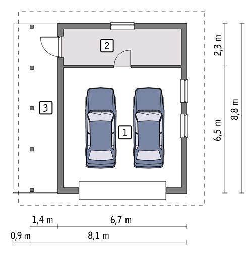

LP | Pomieszczenia | netto |
1 | garaż | 37,1 m² |
2 | pom. gosp. | 11,0 m² |
3 | wiata + podest | 20,0 m² |
Razem | 68,1 m² |

Garaż wolno stojący z miejscem na dwa samochody (z jedną, podwójną bramą garażową), zaprojektowany w technologii murowej. W budynku przewidziano także - połączone z garażem - duże, funkcjonalne pomieszczenie gospodarcze z dodatkowym, bezpośrednim wyjściem na zewnątrz: idealne miejsce na meble, czy sprzęt ogrodniczy. Ponadto, przy ścianie bocznej, zaprojektowano funkcjonalną wiatę, gdzie pod zadaszeniem powstało wygodne miejsce na drewno, pojemniki na śmieci, czy też rowery.
