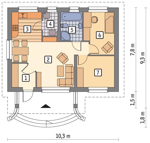

Parter 63,4 m2
4,4 m2
22,9 m2
7,5 m2
kotłownia (z pralnią)
3,0 m2
5,3 m2
10,4 m2
9,9 m2
Razem 63,4 m2
17.30 x 17.30 m
63,4 m2
79,6 m2
63,4 m2
79,6 m2
359,7 m3
6,08 m
3,02 m
10,3 x 9,3 m
17,3 x 17,3 m

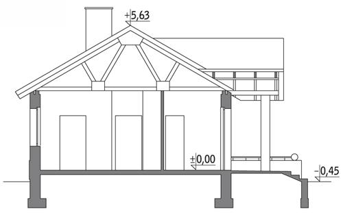

Projekt parterowego domu zaprojektowany na planie prostokąta. Prosta, zwarta bryła z charakterystycznym akcentem na elewacji frontowej w postaci zadaszenia nad wejściem. Dużą uwagę zwraca także, nietypowe w kształcie, okno na elewacji frontowej. Filigranowy będzie doskonałym domem dla niedużej rodziny, a zapewne doskonały dla seniorów. Pokój dzienny, z widokiem na strefę wejścia, płynnie przez jadalnie łączy się z otwartą kuchnią. Tuż przy niej zaprojektowano pomieszczenie gospodarcze, a w nim piec gazowy oraz pralnię. Uzupełnienie programu funkcjonalnego stanowią dwa pokoje. Mogą być zagospodarowane na sypialnie lub jeden z nich na gabinet do pracy. Z racji tego że na elewacji bocznej prawej, po stronie sypialni, nie ma okien istniej możliwość wybudowania garażu. Takie rozwiązanie zostało już przewidziane w innym wariancie tego projektu "Filigranowy – wariant I". Istniej także najnowsza wersja tego projektu z garażem po lewej stronie "Filigranowy – wariant II". W tym wariancie wejście do garażu zostało zaprojektowane w przedsionku, a pomieszczenie gospodarcze na tyłach garażu.
