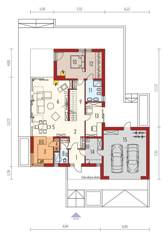

AG009
Daniel V G2 ENERGO PLUS
Parter 121,51 m2
4,35 m2
9,03 m2
10,42 m2
1,37 m2
jadalnia
10,77 m2
28,27 m2
1,9 m2
3,45 m2
11,61 m2
14,28 m2
6,71 m2
8,52 m2
gabinet
10,83 m2
Razem 121,51 m2
8,23 m2
38,63 m2
Poddasze 51,37 m2
biblioteka
14,2 m2
13,86 m2
2,0 m2
13,15 m2
2,02 m2
3,09 m2
pralnia
3,05 m2
Razem 51,37 m2
Kąt nachylenia dachu 42°
Wysokość budynku 9,18 m
23.84 x 26.48 m
172,88 m2
212,27 m2
280,1 m2
46,86 m2
42°
717,43 m3
9,18 m
16,84 x 18,48 m
23,84 x 26,48 m
