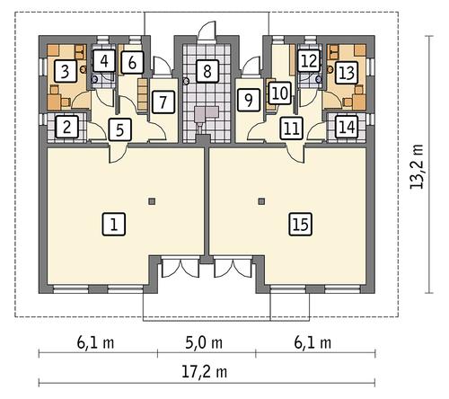

Parter
pom. usługowe
51,34 m2
2,97 m2
pom. socjalne
6,6 m2
2,7 m2
5,53 m2
szatnia
4,57 m2
4,64 m2
11,73 m2
4,64 m2
szatnia
4,57 m2
5,53 m2
2,7 m2
pom. socjalne
6,6 m2
2,97 m2
pom. usługowe
51,34 m2
Razem 168,43 m2

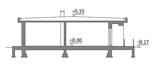

Wysokość budynku 3,83 m
Wysokość parteru 3,10 m

17,16 x 13,16 m
Budynek murowany, parterowy, niepodpiwniczony, o prostej i ekonomicznej bryle. Zaprojektowano tu dwa, niezależne lokale usługowe oraz wspólną kotłownię, dostępną z zewnątrz budynku. W każdym lokalu przewidziano pomieszczenie usługowe, o powierzchni prawie 52 m2 oraz zaplecze, na które składa się pomieszczenie socjalne, szatnia, wc oraz pomieszczenie gospodarcze. Łączna powierzchnia każdego z lokali wraz z zapleczem wynosi 78,35 m2. Informujemy, iż projekty gotowe budynków usługowych opracowane są bez uwzględnienia konkretnego przeznaczenia obiektu. Tak więc - w ramach adaptacji - projektant musi uwzględnić ostateczne przeznaczenie budynku oraz dostosować projekt do przepisów i wymagań obowiązujących dla określonego typu obiektu oraz do warunków działki.
