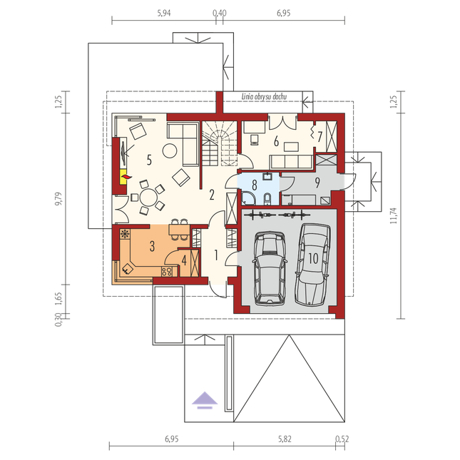

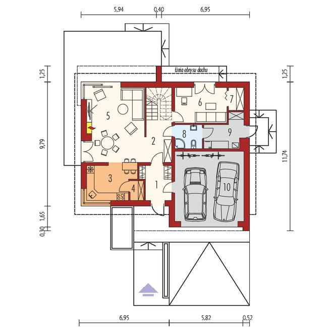

AG067
Zuzanna G2
Parter 70,55 m2
6,31 m2
hol z komunikacją
7,71 m2
9,73 m2
1,64 m2
27,66 m2
gabinet
11,34 m2
2,13 m2
4,03 m2
Razem 70,55 m2

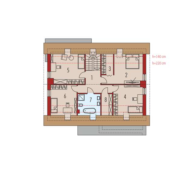

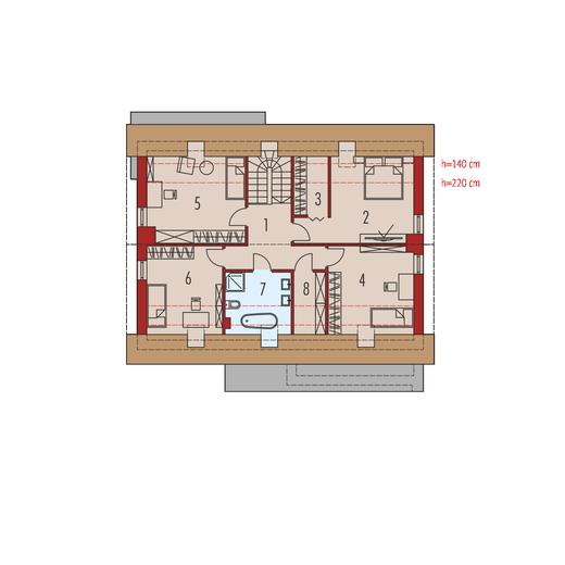

6,81 m2
29,51 m2
Poddasze 73,72 m2
8,96 m2
14,34 m2
3,04 m2
12,63 m2
14,49 m2
11,25 m2
6,1 m2
2,91 m2
Razem 73,72 m2
21.29 x 19.44 m
148,27 m2
142,02 m2
219,85 m2
36,32 m2

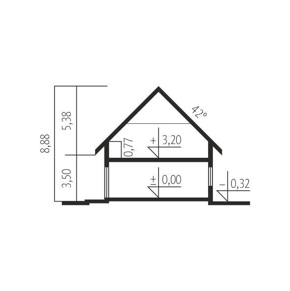

42°
596,92 m3
8,88 m
13,29 x 12,99 m
21,29 x 19,44 m
Charakterystyka: Dom parterowy z poddaszem użytkowym, niepodpiwniczony, z garażem dwustanowiskowym
Przeznaczenie: Dom dla 3-5-osobowej rodziny
