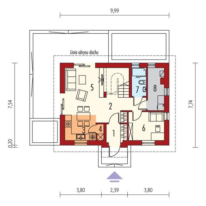

Parter 51,27 m2
3,07 m2
hol z komunikacją
13,13 m2
7,04 m2
0,85 m2
15,31 m2
gabinet
8,48 m2
3,39 m2
Razem 51,27 m2

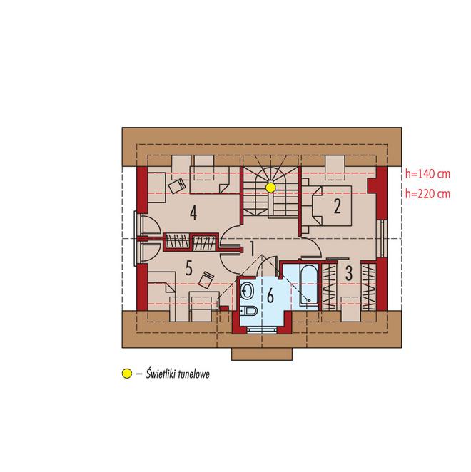

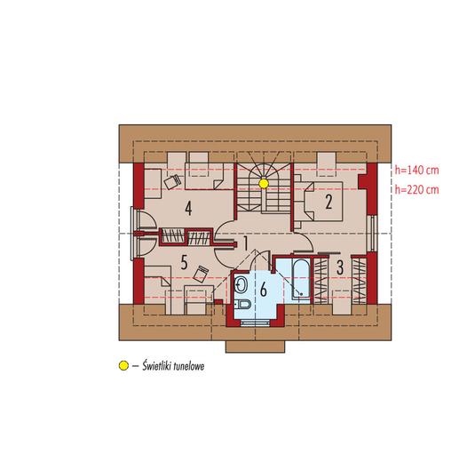

Poddasze 34,23 m2
4,58 m2
9,28 m2
2,64 m2
8,31 m2
6,82 m2
2,6 m2
Razem 34,23 m2
