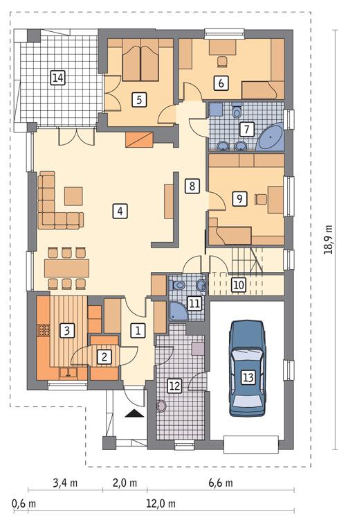

LP | Pomieszczenia | netto | użytkowa |
1 | przedsionek | 7,1 m² | |
2 | spiżarnia | 2,4 m² | |
3 | kuchnia | 9,2 m² | |
4 | pokój dzienny | 42,8 m² | |
5 | sypialnia | 11,5 m² | |
6 | sypialnia | 12,8 m² | |
7 | łazienka | 7,3 m² | |
8 | korytarz | 11,8 m² | |
9 | sypialnia | 13,7 m² | |
10 | schowek | 3,0 m² | 0,9 m² |
11 | łazienka | 3,3 m² | |
Razem | 122,8 m² | ||
12 | kotłownia | 10,2 m² | |
13 | garaż | 20,6 m² | |
14 | taras | 13,5 m² |

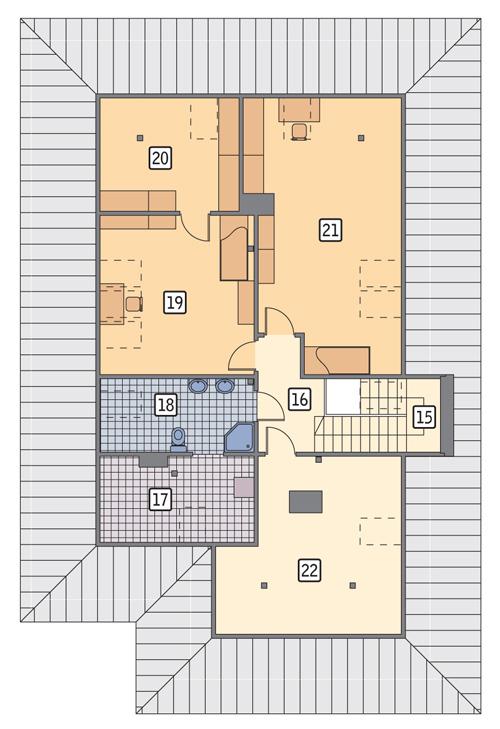

57,2 m²
15 | schody | 6,3 m² | 6,3 m² |
16 | korytarz | 5,2 m² | 5,2 m² |
17 | suszarnia | 11,0 m² | 3,4 m² |
18 | łazienka | 9,6 m² | 6,4 m² |
19 | sypialnia | 20,9 m² | 14,0 m² |
20 | garderoba | 13,4 m² | 5,1 m² |
21 | sypialnia | 33,1 m² | 16,8 m² |
Razem | 99,5 m² | 57,2 m² | |
22 | poddasze do zagosp. | 24,3 m² | 9,5 m² |

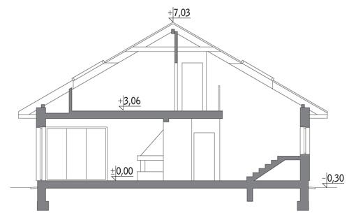

- Kąt nachylenia dachu 30°
Wysokość w kalenicy
7,33 m
Wysokość w kalenicy
Wysokość budynku, mierzona od poziomu terenu (przy najniżej położonym wejściu do budynku) do najwyższego punktu konstrukcyjnego dachu (bez uwzględnienia wysokości kominów).
- Wysokość pomieszczeń parteru 2,72 m
Wysokość pomieszczeń poddasza
0,92-3,32 m
Pierwsza wartość to minimalna wysokość w wykończonym pomieszczeniu (z uwzględnieniem tzw. przedścianek), druga wartość to maksymalna wysokość do poziomu elementów konstrukcyjnych ograniczających przestrzeń pomieszczeń.
