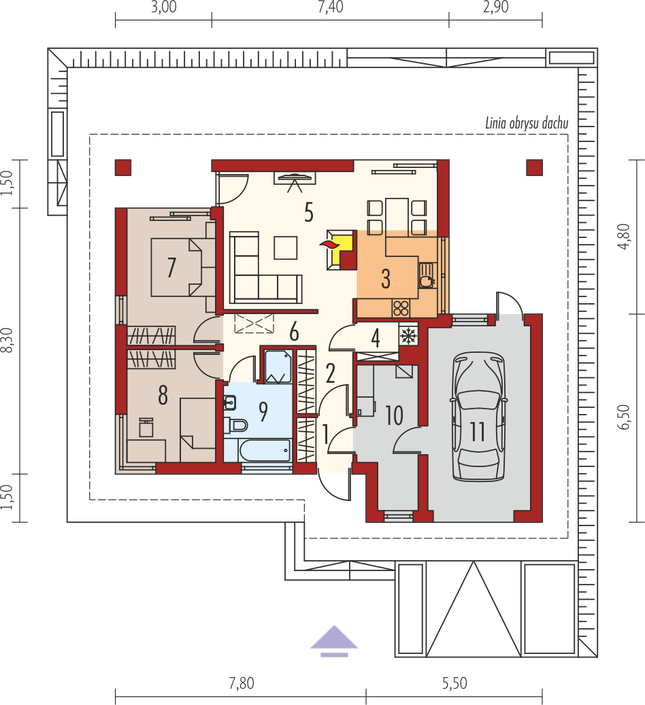

Tori III G1 ECONOMIC (wersja A)
Parter 68,4 m2
2,36 m2
6,28 m2
6,48 m2
1,77 m2
22,19 m2
2,32 m2
11,04 m2
9,9 m2
6,06 m2
Razem 68,4 m2
7,55 m2
18,17 m2
20.28 x 19.28 m
68,4 m2
120,94 m2
98,16 m2
25,72 m2
18,17 m2

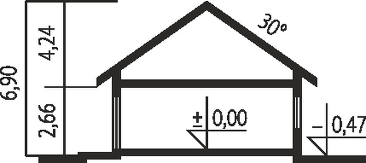

263,42 m3
6,9 m
13,28 x 11,28 m
20,28 x 19,28 m
