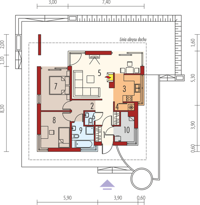

Parter 67,35 m2
2,55 m2
8,26 m2
6,55 m2
1,35 m2
22,04 m2
1,12 m2
10,89 m2
9,77 m2
4,82 m2
Razem 67,35 m2
4,36 m2
18.40 x 17.80 m
67,35 m2
97,52 m2
80,31 m2
4,36 m2

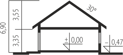

214,64 m3
6,9 m
10,4 x 11,4 m
18,4 x 17,8 m
