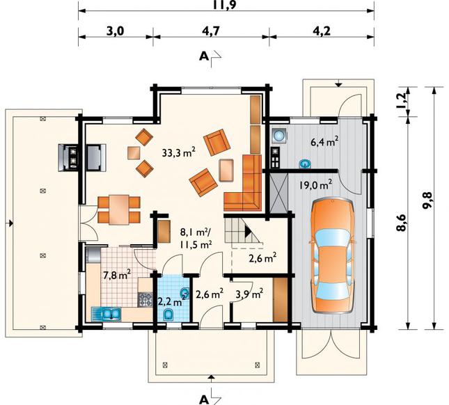

LP | Pomieszczenia | netto | użytkowa |
1 | pokój dzienny | 33,3 m² | |
2 | hol | 11,5 m² | 8,1 m² |
3 | kuchnia | 7,8 m² | |
4 | garderoba | 3,9 m² | |
5 | przedsionek | 2,6 m² | |
6 | wc | 2,2 m² | |
9 | komunikacja | 2,6 m² | |
Razem | 57,9 m² | ||
7 | kotłownia | 6,4 m² | |
8 | garaż | 19,0 m² |

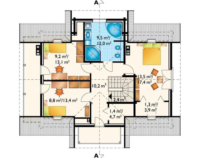

53,9 m²
1 | pokój | 17,4 m² | 13,5 m² |
2 | korytarz | 10,2 m² | 10,2 m² |
3 | łazienka | 12,0 m² | 9,5 m² |
4 | pokój | 13,1 m² | 9,2 m² |
5 | pokój | 13,4 m² | 8,8 m² |
6 | garderoba | 4,7 m² | 1,4 m² |
7 | garderoba | 3,9 m² | 1,3 m² |
8 | komunikacja | 2,4 m² | |
Razem | 77,1 m² | 53,9 m² |
