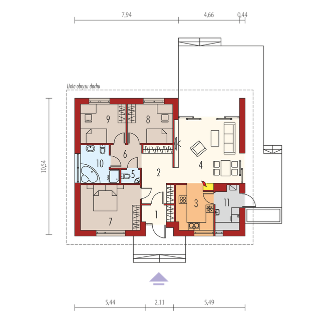

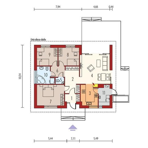

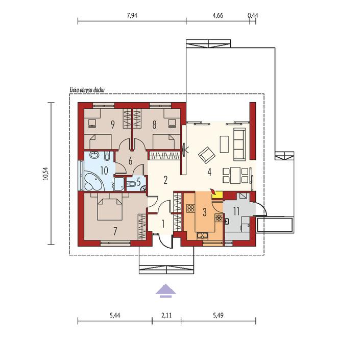

Parter 96,61 m2
3,07 m2
10,71 m2
9,54 m2
24,4 m2
1,47 m2
4,12 m2
15,66 m2
10,26 m2
10,26 m2
7,12 m2
Razem 96,61 m2
5,74 m2
21.04 x 18.54 m
96,61 m2
131,24 m2
108,86 m2
5,74 m2
291,75 m3

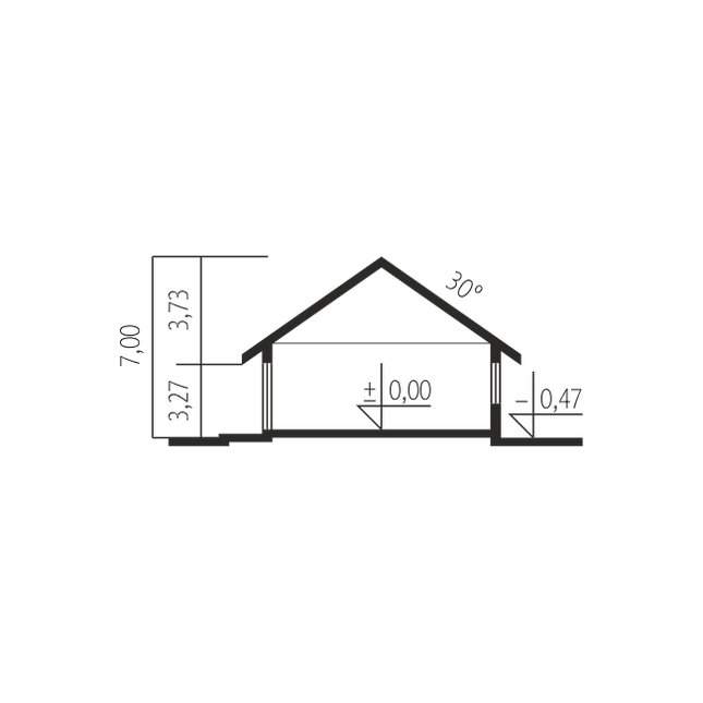

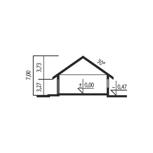

7 m
13,04 x 10,54 m
21,04 x 18,54 m
