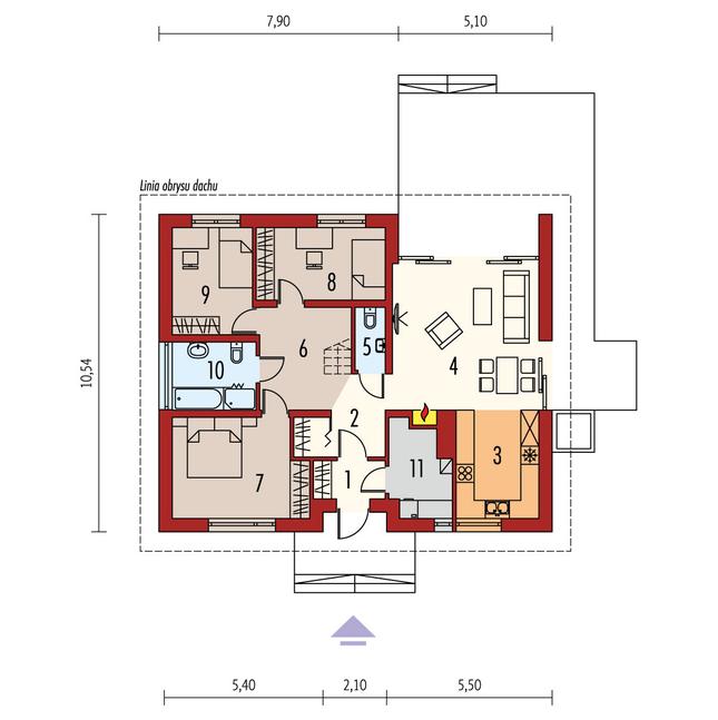

Parter 95,36 m2
3,03 m2
hol z komunikacją
11,01 m2
9,78 m2
24,07 m2
2,09 m2
4,9 m2
14,39 m2
10,33 m2
9,47 m2
6,29 m2
Razem 95,36 m2
5,81 m2

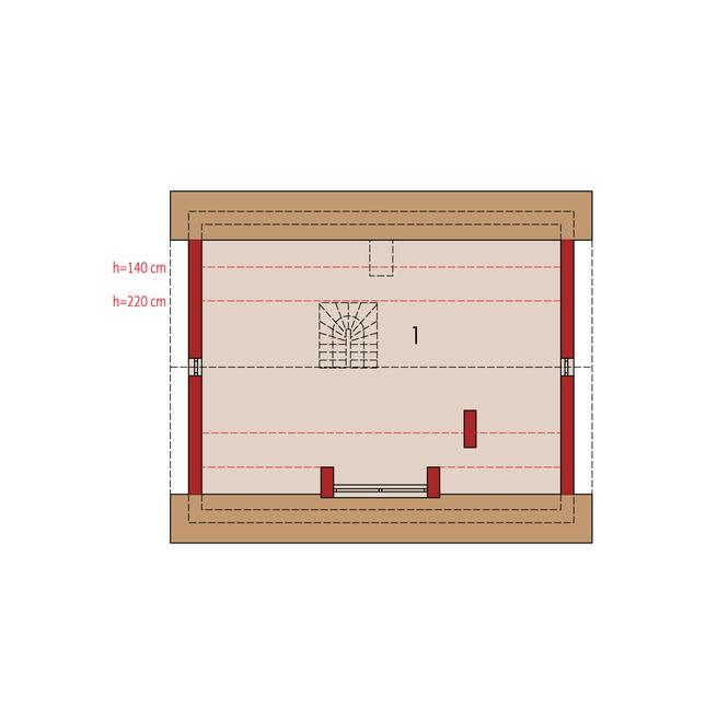

Poddasze
Możliwość wykorzystania 61,86 m2 pow. użytkowej na poddaszu (po dostosowaniu pomieszczeń do stałego pobytu osób) - indywidualna adaptacja projektu
poddasze do adaptacji
61,86 m2

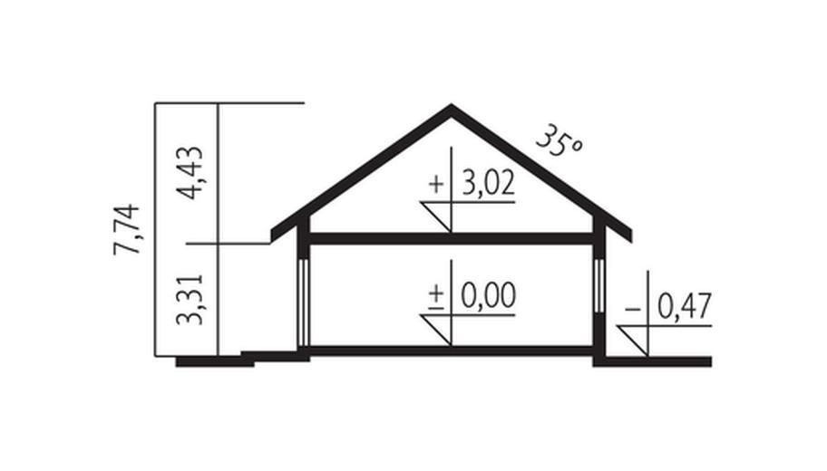

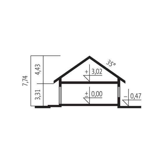

21.04 x 18.54 m
95,36 m2
131,24 m2
103,92 m2
67,67 m2
289,33 m3
7,74 m
13,04 x 10,54 m
21,04 x 18,54 m

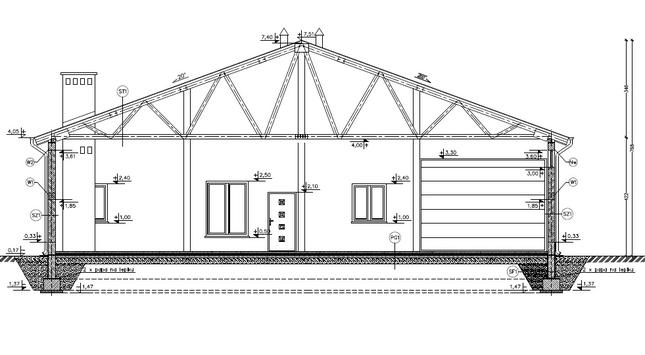

Charakterystyka: dom parterowy z poddaszem do późniejszej adaptacji na cele mieszkalne, niepodpiwniczony
Przeznaczenie: dom dla 3-4-osobowej rodziny
Technologia i konstrukcja:
Fundamenty:
ławy, bloczki betonowe 24 cm, ocieplenie styropian 15 cm
Ściany zewnętrzne: murowane, murowane, beton komórkowy firmy H+H, ocieplenie Termo Organika 20 cm
Ściany wewnętrzne: murowane, bloczki betonu komórkowego firmy H+H, ściany nośne 24 cm, ścianki działowe 12 cm,
Podłoga na gruncie: płyta betonowa, ocieplenie styropian 15 cm
Strop: strop gęstożebrowy Teriva, ocieplenie wełna mineralna Isover 30 cm
Dach: konstrukcja drewniana, blacha na rąbek stojący Classic firmy Ruukki, w przypadku wykorzystania poddasza jako mieszkalne - ocieplenie dachu: wełna mineralna 30 cm, więźba dachowa dostępna również w systemie prefabrykacji drewnianej

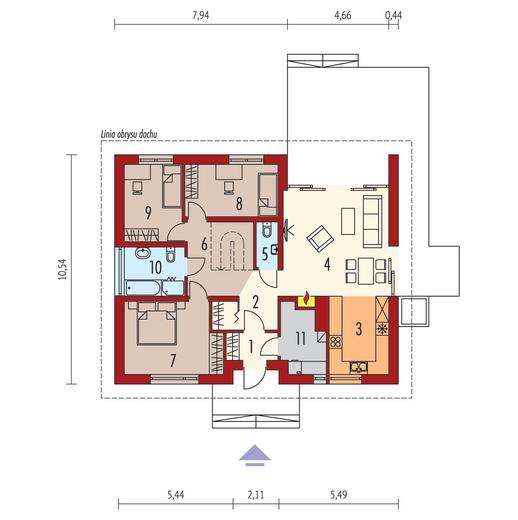

Dostępne wersje:
- Swen II – inna aranżacja parteru, dach o kącie nachylenia 30°, odmienne wykończenie elewacji; więźba prefabrykowana
- Odbicie lustrzane
