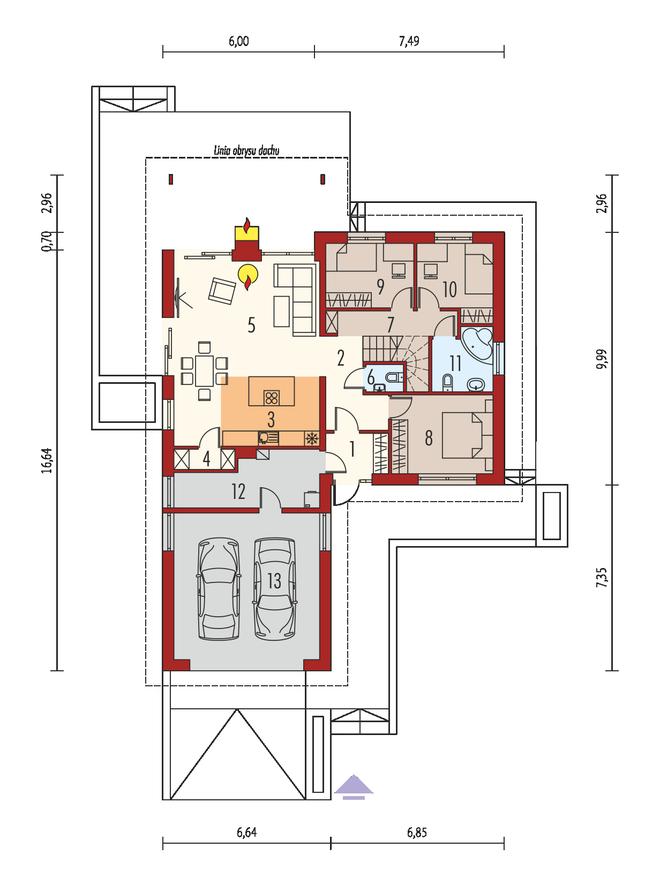

Parter 99,72 m2
3,87 m2
hol z komunikacją
10,35 m2
kuchnia + jadalnia
15,7 m2
1,85 m2
26,48 m2
1,54 m2
4,99 m2
12,34 m2
8,73 m2
8,32 m2
5,55 m2
Razem 99,72 m2
10,58 m2
33,13 m2

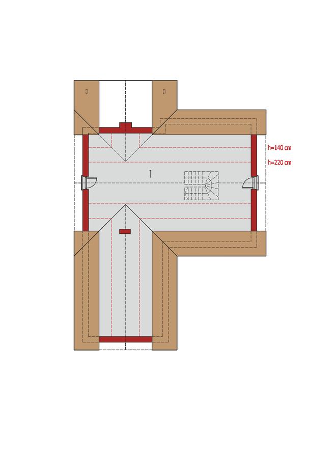

Poddasze
Możliwość wykorzystania 48,87 m2 pow. użytkowej na poddaszu (po dostosowaniu pomieszczeń do stałego pobytu osób) - indywidualna adaptacja projektu
poddasze do adaptacji
48,87 m2

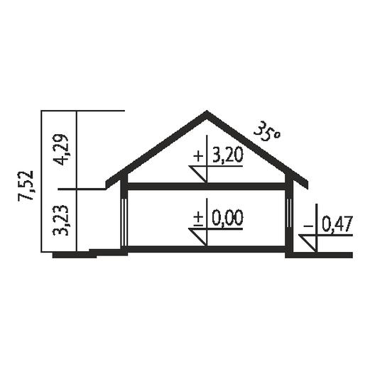

471,46 m3
7,52 m
