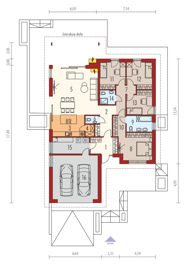

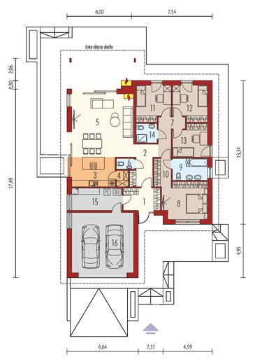

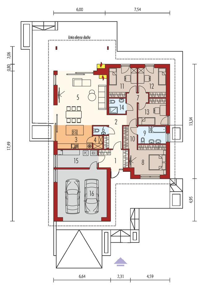

Simon III G2 ENERGO PLUS
Parter 126,16 m2
7,01 m2
7,8 m2
11,04 m2
1,63 m2
33,54 m2
1,66 m2
5,74 m2
13,93 m2
6,51 m2
4,1 m2
10,26 m2
10,26 m2
9,26 m2
3,42 m2
Razem 126,16 m2
9,53 m2
31,98 m2
21.54 x 26.35 m
126,16 m2
208,17 m2
176,7 m2
41,51 m2

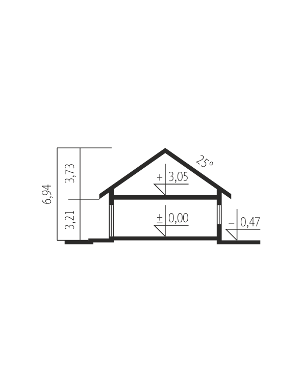

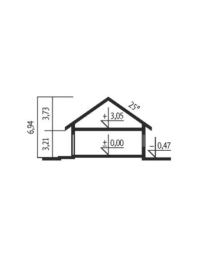

25°
496,53 m3
6,94 m
13,54 x 20,35 m
21,54 x 26,35 m
