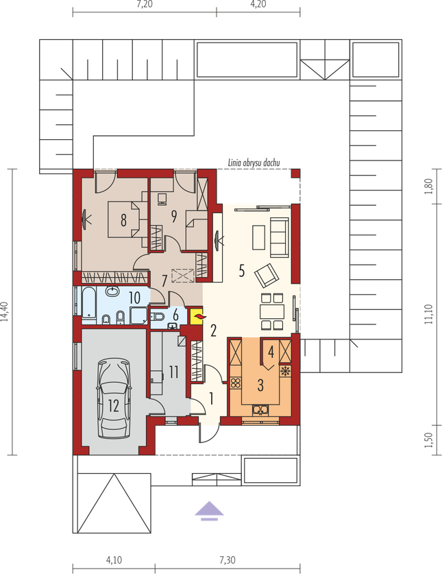

Parter 88,27 m2
2,95 m2
3,9 m2
9,98 m2
1,61 m2
26,49 m2
1,8 m2
7,21 m2
17,53 m2
10,38 m2
6,42 m2
Razem 88,27 m2

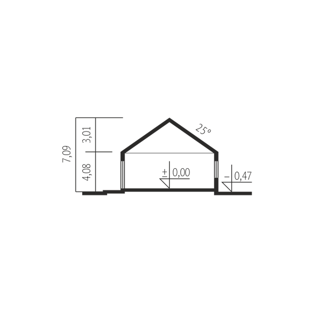

25°
339,53 m3
7,09 m

Charakterystyka: dom parterowy, niepodpiwniczony, z garażem jednostanowiskowym
Przeznaczenie: dom dla 2-3-osobowej rodziny
Technologia i konstrukcja:
Ściany zewnętrzne: pustaki ceramiczne 24 cm,
 ocieplenie styropian Termo Organika 20 cm
Ściany wewnętrzne: murowane, pustaki ceramiczne, ściany nośne 24 cm, ścianki działowe 11,5 cm
Strop i stropodach nad garażem: strop gęstożebrowy Teriva,
ocieplenie wełna mineralna Isover 30 cm, stropodach pełny: ocieplenie styropian Termo Organika Termonium Plus 20 cm
Dach: konstrukcja drewniana, ocieplenie wełna mineralna 30 cm, blacha na rąbek stojący Classic firmy Ruukki, więźba dachowa dostępna również w systemie prefabrykacji drewnianej
