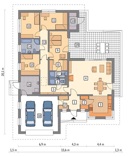

LP | Pomieszczenia | netto | użytkowa |
1 | przedsionek | 3,7 m² | |
2 | spiżarnia | 2,6 m² | |
3 | kuchnia | 12,1 m² | |
4 | pokój dzienny | 37,6 m² | |
5 | korytarz | 11,6 m² | |
6 | łazienka | 2,4 m² | |
7 | łazienka | 2,7 m² | |
8 | garderoba | 4,9 m² | |
9 | sypialnia | 13,1 m² | |
10 | pom. gosp. | 3,1 m² | |
11 | sypialnia | 11,9 m² | |
12 | sypialnia | 12,4 m² | |
13 | korytarz | 5,7 m² | |
14 | łazienka | 6,8 m² | |
15 | sypialnia | 10,2 m² | |
17 | garderoba | 3,1 m² | |
Razem | 143,9 m² | ||
16 | kotłownia | 8,3 m² | |
18 | garaż | 34,3 m² | |
19 | taras | 38,0 m² |

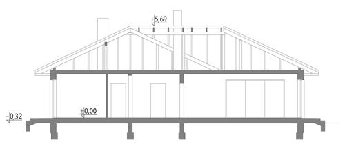

kąt nachylenia dachu | 25 ° |
wysokość w kalenicy | 6,01 m |
wysokość parteru | 2,70 m |

- Powierzchnia użytkowa 143,9 m2
- Powierzchnia garażu 34,3 m2
- Garaż/wiata (stanowiska) 2/0
- Powierzchnia netto 186,5 m2
- Powierzchnia zabudowy 246,3 m2
- Powierzchnia całkowita 234,9 m2
- Kubatura (brutto) 1 102,1 m3
- Liczba pokoi (z salonem) 5
23,60 x 28,10 m

- Kąt nachylenia dachu 25°
Wysokość w kalenicy
6,01 m
Wysokość w kalenicy
Wysokość budynku, mierzona od poziomu terenu (przy najniżej położonym wejściu do budynku) do najwyższego punktu konstrukcyjnego dachu (bez uwzględnienia wysokości kominów).
- Wysokość pomieszczeń parteru 2,70 m

Strop | gęstożebrowy (Teriva) + folia paroizolacyjna + wełna mineralna 25 cm i tynk wewnętrzny | 215,46 m2 |
Konstrukcja dachu | drewniana (krokwiowo-płatwiowa) + łaty i kontrłaty | 13,73 m3 |
Pokrycie dachu | blacha na rąbek + deski 1,9 cm + folia paroprzepuszczalna | 345,64 m2 |
