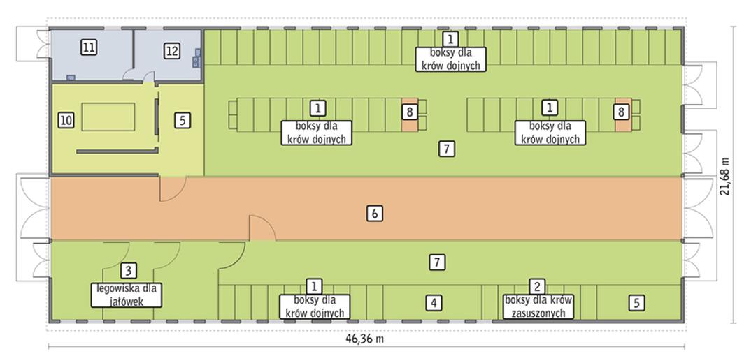

Obora dla 66 krów mlecznych, wolnostanowiskowa, na płytkiej ściółce OC04
Przyziemie
boksy dla krów dojnych
178,2 m2
boksy dla krów zasuszonych
21,42 m2
kojce dla cieląt i jałówek
69,74 m2
porodówka
15,3 m2
izolatka
15,67 m2
korytarz paszowy
211,03 m2
korytarz spacerowo-gnojowy
327,94 m2
stacja paszowa
5,88 m2
poczekalnia
24,68 m2
hala udojowa
52,67 m2
przechowalnia mleka
21,84 m2
18,08 m2
Razem 962,45 m2
962,45 m2
1005 m2
962,45 m2

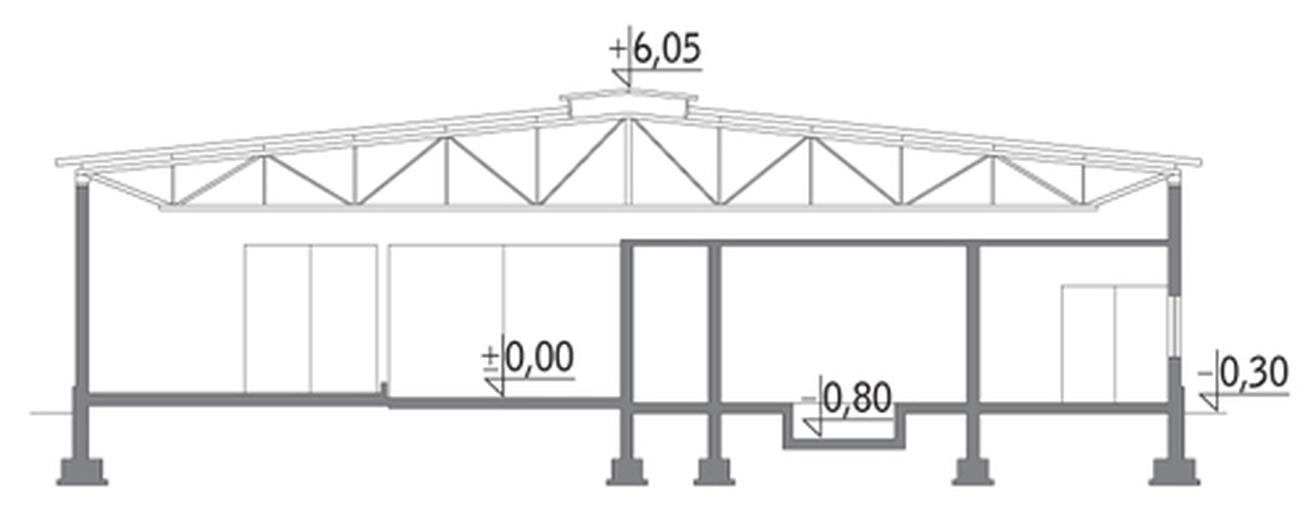

5473,73 m3
6,24 m
46,36 x 21,68 m
Utrzymanie
na płytkiej ściółce, wolnostanowiskowy-boksowy
Budynek murowany, o konstrukcji jednonawowej, parterowy, niepodpiwniczony. Obiekt przeznaczony do chowu bydła mlecznego w średnich gospodarstwach rolnych. Budynek dla 66 krów wraz z przychówkiem w systemie wolnostanowiskowym. (82,80 DJP). Przy rezygnacji ze stacji paszowej obsadę można zwiększyć do 68 krów.
System utrzymania: na płytkiej ściółce (przy zastosowaniu mat legowiskowych utrzymanie będzie bezściółkowe)
Ścielenie stanowisk: dostarczanie ściółki przez wrota korytarzy, rozścielanie ręczne.
Zadawanie paszy: ręczne lub zmechanizowane z przejezdnego stołu paszowego oraz indywidualne przy wykorzystaniu stacji paszowej. Usuwanie odchodów: obornik usuwany przez wrota korytarzy spychaczem czołowym lub zgarniakiem posuwisto–zwrotnym i sezonowany na płycie obornikowej; odpływ gnojówki–grawitacyjny, do szczelnego zbiornika na gnojówkę.
Projekt nie zawiera szczegółowego opracowania części technologicznej.
Projekt budowlany zbiornika i płyty obornikowej wg odrębnego opracowania.
