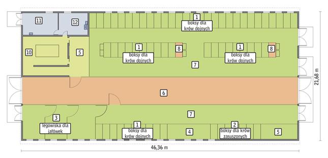

Obora dla 66 krów mlecznych, wolnostanowiskowa, na płytkiej ściółce OC04
Przyziemie
boksy dla krów dojnych
178,2 m2
boksy dla krów zasuszonych
21,42 m2
kojce dla cieląt i jałówek
69,74 m2
porodówka
15,3 m2
izolatka
15,67 m2
korytarz paszowy
211,03 m2
korytarz spacerowo-gnojowy
327,94 m2
stacja paszowa
5,88 m2
poczekalnia
24,68 m2
hala udojowa
52,67 m2
przechowalnia mleka
21,84 m2
18,08 m2
Razem 962,45 m2
962,45 m2
1005 m2
962,45 m2
6°
5473,73 m3
6,24 m
46,36 x 21,68 m

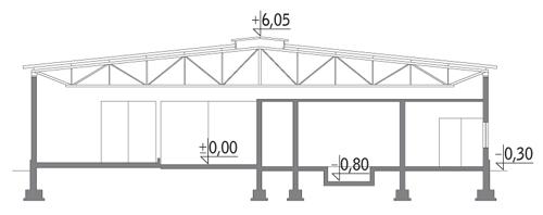

Budynek murowany, o konstrukcji jednonawowej, parterowy, niepodpiwniczony. Obiekt przeznaczony do chowu bydła mlecznego w średnich gospodarstwach rolnych. Budynek dla 66 krów wraz z przychówkiem w systemie wolnostanowiskowym. (82,80 DJP). Przy rezygnacji ze stacji paszowej obsadę można zwiększyć do 68 krów.
System utrzymania: na płytkiej ściółce (przy zastosowaniu mat legowiskowych utrzymanie będzie bezściółkowe)
