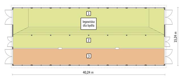

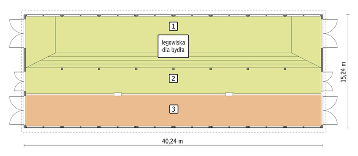

legowiska dla bydła
274,74 m2
korytarz gnojowo-żywieniowy
138,46 m2
korytarz paszowy
166,7 m2
Razem 579,9 m2

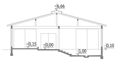

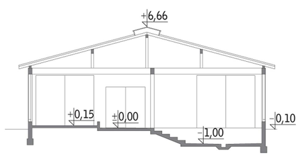

Budynek murowany, parterowy, niepodpiwniczony. Budynek dla 45 sztuk bydła mięsnego (sztuki dorosłe) lub 80 sztuk bydła mięsnego (sztuki młode). Maksymalne DJP - 48,00. System utrzymania: na głębokiej ściółce. Ścielenie stanowisk: słoma dostarczana przez wrota części legowiskowej i rozścielana ręcznie.
Zadawanie paszy: ręczne, ze stołu paszowego.
Usuwanie odchodów: obornik usuwany przez wrota i wywożony na pole podczas sezonu agrotechnicznego;odpływ gnojówki do szczelnego zbiornika. W przypadku usuwania obornika poza sezonem agrotechnicznym, konieczna płyta obornikowa. Projekt budowlany zbiornika i płyty obornikowej wg odrębnego opracowania.
