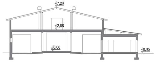

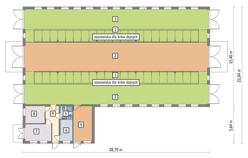

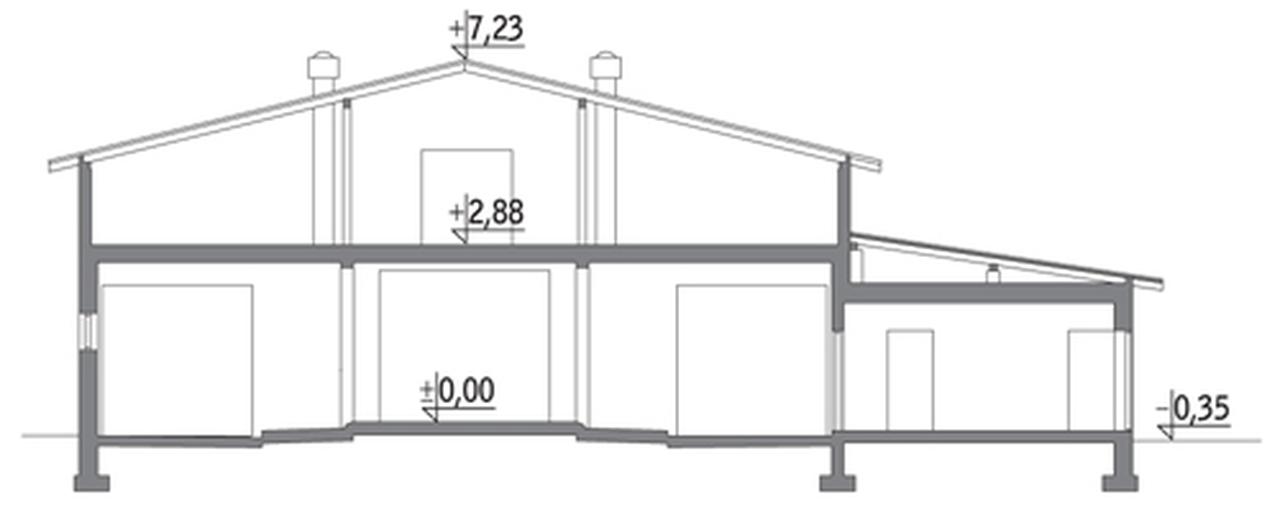

Obora dla 42 krów mlecznych, uwięziona (stanowiskowa), na płytkiej ściółce
Przyziemie
stanowiska dla krów dojnych
93,24 m2
korytarz paszowy
125,82 m2
korytarz gnojowy
190,83 m2
magazyn pasz
15,66 m2
szatnie i pom.sanitarne
3,17 m2
pom. socjalne
6,54 m2
przechowalnia mleka
10,4 m2
7,99 m2
komunikacja
8,4 m2
Razem 462,05 m2
Kąt nachylenia dachu 14°
Wysokość budynku 7,23 m
462,05 m2
504,1 m2
462,05 m2
14°
2957 m3
7,23 m
28,7 x 21,04 m
Utrzymanie
na płytkiej ściółce, uwięziowy
Budynek murowany o konstrukcji trójnawowej, niepodpiwniczony, z możliwością zagospodarowania poddasza. Obiekt przeznaczony do chowu bydła mlecznego w małych i średnich gospodarstwach rolnych. Budynek dla 42 krów w systemie stanowiskowym (uwięziowym) (50 DJP). Projekt zakłada utrzymanie cieląt i jałówek w innym budynku. System utrzymania: na płytkiej ściółce (przy zastosowaniu mat legowiskowych utrzymanie będzie bezściółkowe)
Ścielenie stanowisk: dostarczenie ściółki przez wrota korytarzy, rozścielanie ręczne.
Zadawanie paszy: zmechanizowane, z przejezdnego stołu paszowego Usuwanie odchodów: obornik usuwany przez wrota korytarzy przy pomocy spychacza czołowego lub zgarniaka posuwisto–zwrotnego i sezonowany na płycie obornikowej; odpływ gnojówki–grawitacyjny, do szczelnego zbiornika na gnojówkę. Projekt budowlany zbiornika i płyty obornikowej wg odrębnego opracowania. Możliwość wykorzystania poddasza (na ściółkę i paszę objętościową) o powierzcni netto 417,25 m2
