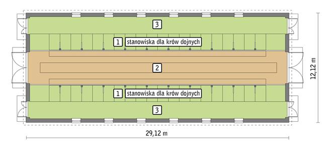

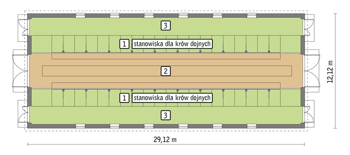

Obora dla 39 krów mlecznych, uwięziowa, (stanowiskowa) na płytkiej ściółce O03
Przyziemie
stanowiska dla krów dojnych
84,24 m2
korytarz paszowy
99,05 m2
korytarz gnojowy
136,5 m2
Razem 319,79 m2
319,79 m2
352,93 m2
319,79 m2
21°
1436,2 m3
5,08 m
29,12 x 12,12 m
Utrzymanie
na płytkiej ściółce, uwięziowy

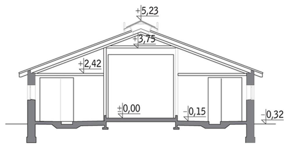

Budynek murowany o konstrukcji trójnawowej, parterowy, niepodpiwniczony. Obiekt przeznaczony do chowu bydła mlecznego w małych i średnich gospodarstwach rolnych. Budynek dla 39 krów w systemie stanowiskowym (uwięziowym) (39,00 DJP). Projekt zakłada zlokalizowanie pomieszczeń obsługi technicznej i technologicznej oraz utrzymanie cieląt i jałówek w innym budynku.
System utrzymania: na płytkiej ściółce (przy zastosowaniu mat legowiskowych utrzymanie będzie bezściółkowe)
Ścielenie stanowisk: dostarczenie ściółki przez wrota korytarzy, rozścielanie ręczne.
Zadawanie paszy: ręczne lub zmechanizowane, z przejezdnego stołu paszowego. Usuwanie odchodów: obornik usuwany przez wrota korytarzy,spychaczem czołowym lub zgarniaków posuwisto–zwrotnych i sezonowany na płycie obornikowej; odpływ gnojówki – grawitacyjny, do szczelnego zbiornika na gnojówkę. Projekt budowlany zbiornika i płyty obornikowej wg odrębnego opracowania.
