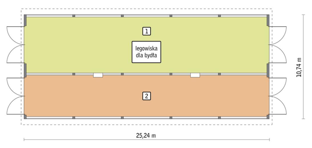

Obora dla 28 sztuk bydła mięsnego BO03
Przyziemie
legowiska dla bydła
141,7 m2
korytarz paszowy
104,6 m2
Razem 246,3 m2
246,3 m2
271,07 m2
246,3 m2
15°

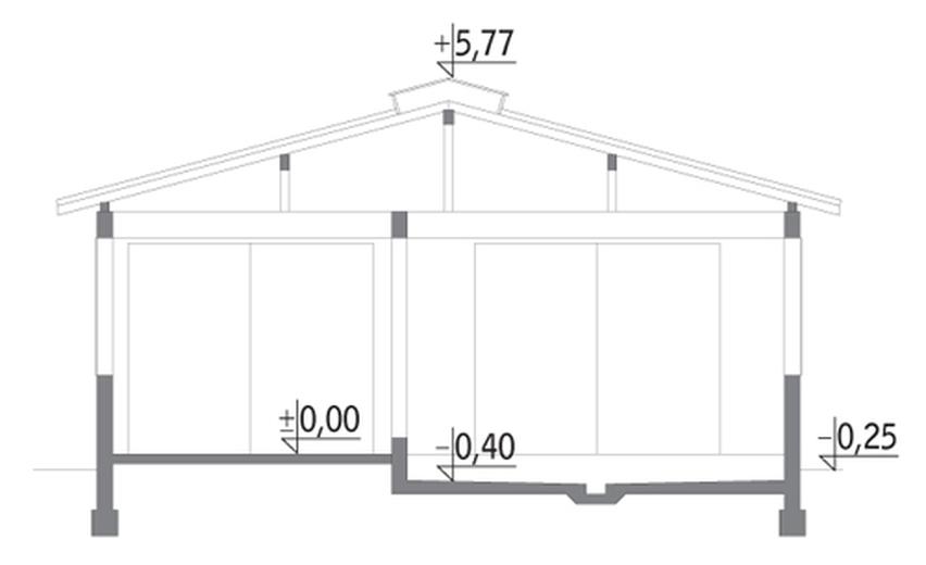

1378,95 m3
5,77 m
25,24 x 10,74 m
Utrzymanie
na głębokiej ściółce, wolnostanowiskowy-grupowy
Budynek murowany, parterowy, niepodpiwniczony. Budynek dla 28 sztuk bydła mięsnego (sztuki dorosłe) lub 80 sztuk bydła mięsnego (sztuki młode) - 28,00 DJP. System utrzymania: na głębokiej ściółce. Ścielenie stanowisk: słoma dostarczana przez wrota części legowiskowej i rozścielana ręcznie.
Zadawanie paszy: ręczne, ze stołu paszowego.
Usuwanie odchodów: obornik usuwany przez wrota i wywożony na pole podczas sezonu agrotechnicznego;odpływ gnojówki do szczelnego zbiornika. W przypadku usuwania obornika poza sezonem agrotechnicznym, konieczna płyta obornikowa. Projekt budowlany zbiornika i płyty obornikowej wg odrębnego opracowania.
