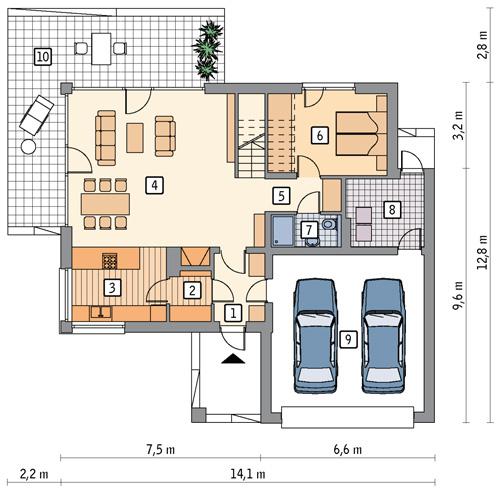

75,1 m²
LP | Pomieszczenia | netto | użytkowa |
1 | przedsionek | 4,7 m² | |
2 | spiżarnia | 2,8 m² | |
3 | kuchnia | 9,8 m² | |
4 | pokój dzienny + jadalnia | 38,8 m² | |
5 | korytarz | 3,4 m² | |
6 | sypialnia | 13,4 m² | 12,5 m² |
7 | łazienka | 3,1 m² | |
Razem | 75,1 m² | ||
8 | kotłownia | 7,1 m² | |
9 | garaż | 33,7 m² | |
10 | taras | 31,3 m² |

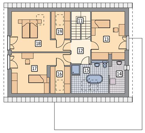

64,2 m²
11 | schody | 5,9 m² | 5,9 m² |
12 | korytarz | 5,0 m² | 5,0 m² |
13 | sypialnia | 17,0 m² | 11,9 m² |
14 | pralnia | 5,2 m² | 2,9 m² |
15 | łazienka | 12,0 m² | 6,4 m² |
16 | garderoba | 5,7 m² | 2,7 m² |
17 | sypialnia | 19,0 m² | 13,3 m² |
18 | sypialnia | 19,2 m² | 13,4 m² |
19 | garderoba | 5,5 m² | 2,7 m² |
Razem | 94,5 m² | 64,2 m² |

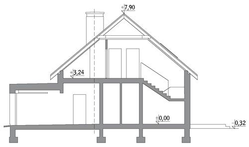

kąt nachylenia dachu | 40 ° |
wysokość w kalenicy | 8,22 m |
wysokość parteru | 2,90 m |
wysokość poddasza: | |
- minimalna | 0,57 m |
- pomieszczeń | 0,57-2,75 m |
